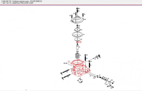

Veidral kombel seda boost pin-i "korpust?" minu pumbal üldsegi pole. See vist oleneb mootori koodist ja mis turbo on peale paigaldatud ja võibolla mul üldse mingi vabalt hingava pump pandud eelneva omaniku poolt, aga ma pole kindel kui tõene see väide on. Pildil oleva detaili asemel on lihtsalt toru kolmik kust tuleb tagasivool pihustist ja suundub ühest august pumpa ja teisest filtrisse tagasi. Tänu sellele ka kaane maha võtmine ja peale panek oli umbes 5 minuti töö.

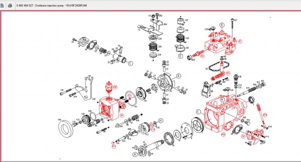

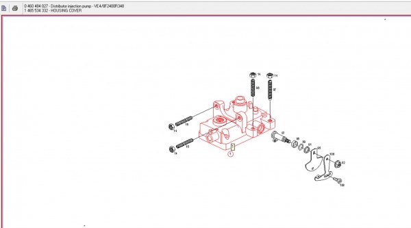

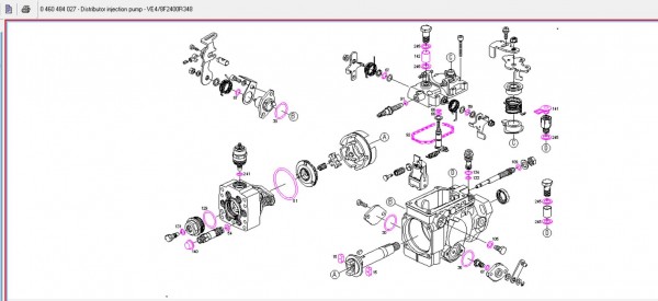

Vaatasin huvi pärast, et selle numbriga pumpa pandi näiteks 1V mootoriga Golf II-le, mille võimsus on 44 kw. Tegu siis 1,6 mootoriga. Kui ma veel neile pumpadele vanasti varuosi müüsin, siis üks levinud oli tihendikomplekt Bosch 1467010059. Samuti vahetati gaasivõlli ja gaasivõlli puksi koos selle tihendiga. Samuti pumba korpuse sees olevaid pukse. Kui veel meenutan, siis kallimad jupid olid veel nukaplaat ja jaotuspea, mida vahetati seda tüüpi pumpadel. Aga see jäi pigem sinna 20 aasta taha kõik, kui neid autosid rohkem liikus.
AAZ on juba 1,9 liitrine ja 55 kw. Sinna pandi peale teiste numbritega pumpasid, pumbakaas oli teistsugune. Mitmed eri variandid olid kasutusel, olenevalt auto väljalaske aastast ning varustusest. Üks pump oli näiteks 0460494294, aga neid oli veel teiste numbritega.
Panen eraldi postitusega pildi sinu pumbast 0460484027 ja sellest tihendikomplektist.

Suured tänud! Need pildid tulevad ilmselt lähiajal väga kasuks. Ise kahtlustasin ka, et tegemist pole JR mootoriga kuna sellel peaks olema pumbal juba see boostpini süsteem ka. Ilmselt arkis valesti arvele võetud või lihtsalt mootorit 10x vahetatud.
