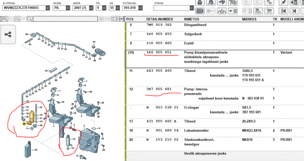

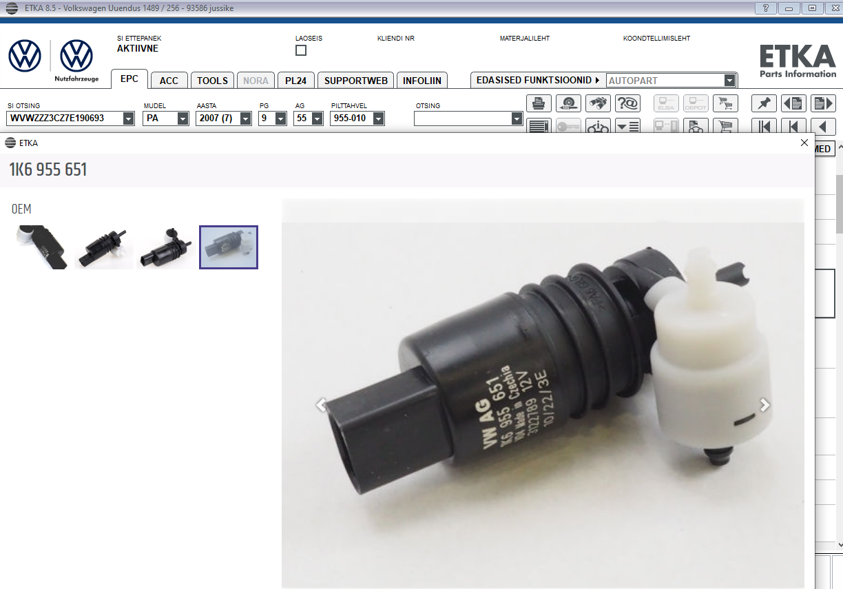

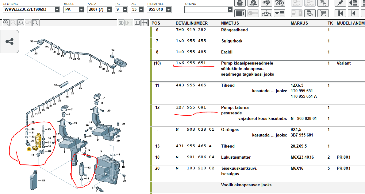

Postitusi: 5783
Tänatud: 604 korda
Passat b6 klaasipesu mootor
Nagu ma enne mainisin, siis esi- ja tagaklaas on siiski ühe pumba peal, st üks pump peab olema kahe väljundiga, teine ühe väljundiga on tulede pesu jaoks.
Viimati muutis jussike, 12 Veebr 2023, 14:07, muudetud 2 korda kokku.
