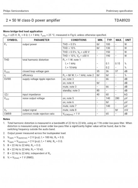

Lugemata postitus Postitas kukkv2 »
Orig. Elemendid võib siis maha kanda.
Ometigi suvaline kõlar mis testimiseks võtsin, toimetas ?
Kui 4ohm toimiks, oleks valikut palju.
Võtsin uuesti datasheet ette ja võimendil näitab Rl 8ohm.
Ei oska arvata mis on vahe 4 ja 8 ohm võimendil, aga madalam takistus ühendada siis kuumeneks see mingiaeg lihtsalt üle ?
Viimati muutis kukkv2, 23 Apr 2023, 09:25, muudetud 7 korda kokku.
Postitusi: 5782
Tänatud: 604 korda
Passat b6 Dynaudio kõlari vahetus/taastus ?
Kuna tegu on nn digitaalse mitte analoog võimendiga, siis käivitamisel teeb see cheki ja kui avastab kuskilt vale takistuse, lülitab selle kanali välja, kuna arvab, et kuskil on lühis või katkestus.

Mis puutub Jussike infot siis mees see on väga algeline dsp võim kus kahe kanalised kiibis on lihtsalt sillatud 8 ohmi peale, terve dsp on enne võimu ja muud seal elektroonika ei juhi.
