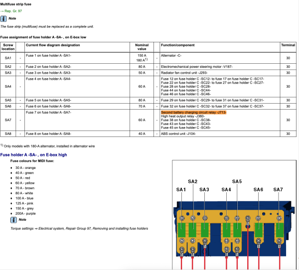

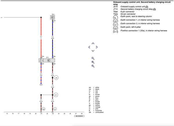

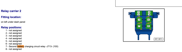

Tuttav mure. B6 pasteedil tekitas seda väga konkreetset anomaaliat tagumine aku mis oli läbi ja mida katkise relee pärast ei laetud. Hakkas kliima täpselt sama jura tegema.
Ma nüüd enam ei mäleta, aga b7 enam kahte akut ei saanud. Ehk ma küsin. Millal viimati akut vahetasid?

Toetudes nüüd PriitV jutule, siis KUI sul on taga aku ja ees aku, siis pane laadija tagumisele akule peale ja vaata mis juhtub. Kui masin ellu ärkab, siis vaheta tagumine aku ära ja looda, et relee küpse pole.

Antud juhul pole autol kahte akut aga kahe aku olemasolul töötab salongiventilaator teise aku pealt. Kui kaitse on katki siis ei laeta teist akut ja salongiventilaator ei tööta.t6nis3 kirjutas: ↑24 Okt 2024, 19:19 Ei saa aru aku probleemist. Kas on autol kaks.erinevat akut.Liites neid kokku,pluss ja plussiga ,saame ikka 12 V. Taga aku ja esi aku. Vool käib ju igatpidi eest taha kiiresti. Ei saa aru,kui küsitakse KUS aku asub. Generaator toidab ju mõlemaid akusi.Mida see relee siia aku teemasse puutub .

EDIT: Panin krokodega laetud aku tagumise aku külge ja hakkaski salongivent kohe tööle. Lahti ühendades jäi kohe seisma ka. Mis järgmiseks? Aku vanuses ma kindel pole. Kus see relee asub?
EDIT2: Tundub, et mingilmääral ikkagi tagumist akut laetakse, peale ~5km maanteesõitu hakkas vent tööle ja 12.9V akus. Üldiselt 90% sõitudest on mul linnas lühikesed otsad. Kui ventikas ei toimi, siis tühikäigul pinge kõigub üsna kiiresti (paari sek jooksul) 6.5-10.5 V vahel
