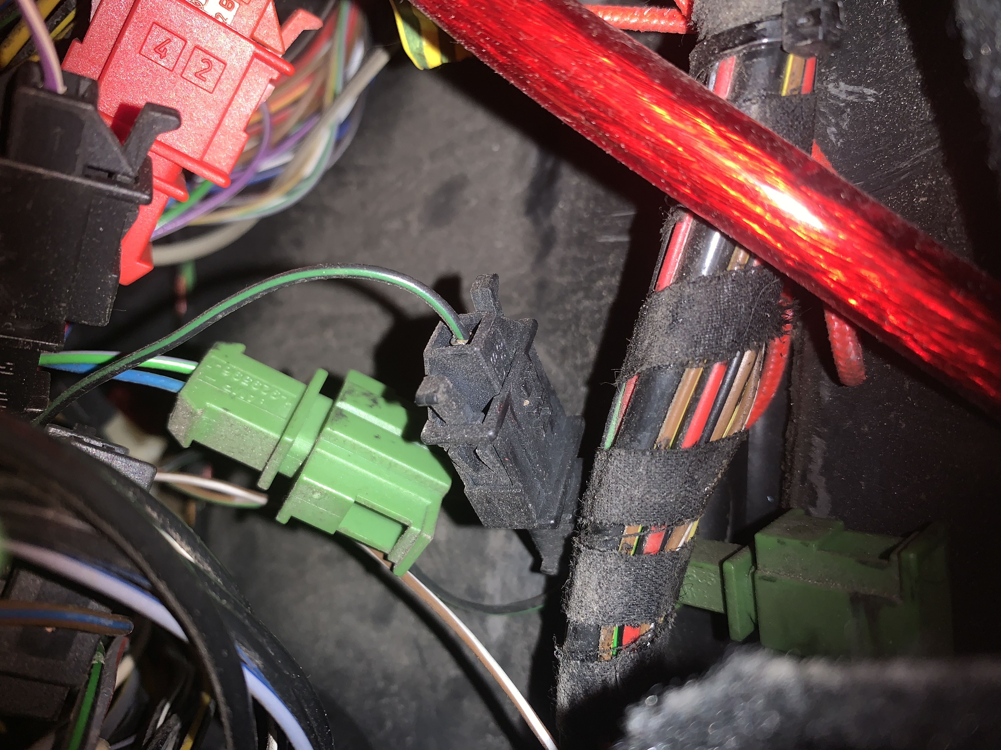

Sai, välja- ja sisselaske kollektorid maha võetud, ja lambda tuli ka trelliga välja. Avastasin, juhijalge juures on üks rohelime pistik lahti, kas keegi oskab öelda mille oma too on? Panen pildi siia:
Pilt[/img]
Postitusi: 5803
Vw Golf Mk3 1.8 66KW lambda
MK3 oli üks viimaseid masinaid, kus tehase poolt selliseid igaksjuhuks juhtmeid/pistikuid võis leida. St kasutuati standard juhtmestikku, mis sobisid enamus lisadega masinatele, tänapäeva masinate jutmestikud on individuaalsed ja üleliigseid pistikuid ei ole.
Eks ta miski lisa varustuse pistik ole, mida sinu masinal pole.

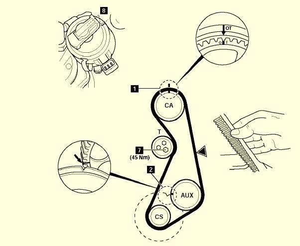

StenYT kirjutas: 28 Apr 2025, 13:29 Hammasrihma märgid paigas, süüdet ka igati näpitud jagajast ja pole paremaks saanud.
Jagaja saab sel ajami vahevõllilt, selle märgid peavad paigas olema, samuti jagaja korpusel seal kuhu kaas istub on kriips, kuhu peale rootor peab olema suunatud. Kui mootor ka juba puterdab siis tuleks kõrgepingeosa üle vaadata - küünlad, juhtmed, jagaja kaas, süütepool.
Silindrite surved võiks ka igaks petteks üle kontrollida - saab osa asju välistada.
AUX on vahevõll, mille märk peab kokku langema välise rihmaratta sälguga - selleks pannakse kontrolliks korra väline rihmaratas ilma rihmakaaneta tagasi külge.
Tegelikult on ka hoorattal märk mida saab kontrollida, selleks on plastikpunn kasti küljes ülaosas. Netis on pilte piisavalt.

Kui probleem on teema algatajal lambda [VW Bot: "Keel korda!"] andur siis miks ülejäänud vastajad keskenduvad süüte nurgale,hammasrihma märkidele. Juhul kui teema algataja on varjanud eelmisi remonte,siis on arusaadav märkide kokku sobitamisest.

nende poolikute piltide järgi vaevalt midagi teha saab, niiet lihtsam ikka service mode kaudu teha
