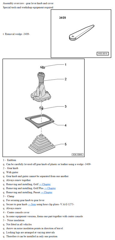

Kuna vanal nahk paarist kohast murenenud siia tahaks uue vastu välja vahetada. Manuaal kastiga auto siis.
Nahkasid saada kolmes variandis:
ainult nahk
koos käigukangi nupuga
nupu ja koos konsooli liistuga
Et kuidas see vahetus käib? Ja milline variant tellida? Ehk õnnestub ainult nahk ka välja vahetada, kuna koos nupu ja liistuga jäi hind juba 80 euro lähedale.
Ei leidnud passati kohta õpetust kah kuskilt, audide ja golfide kohta midagi oli.
Käigukangi naha vahetus

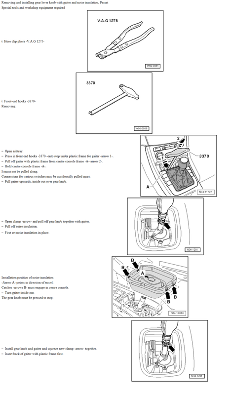

Võibolla mõned pildid aitavad mõtlemisele kaasa
