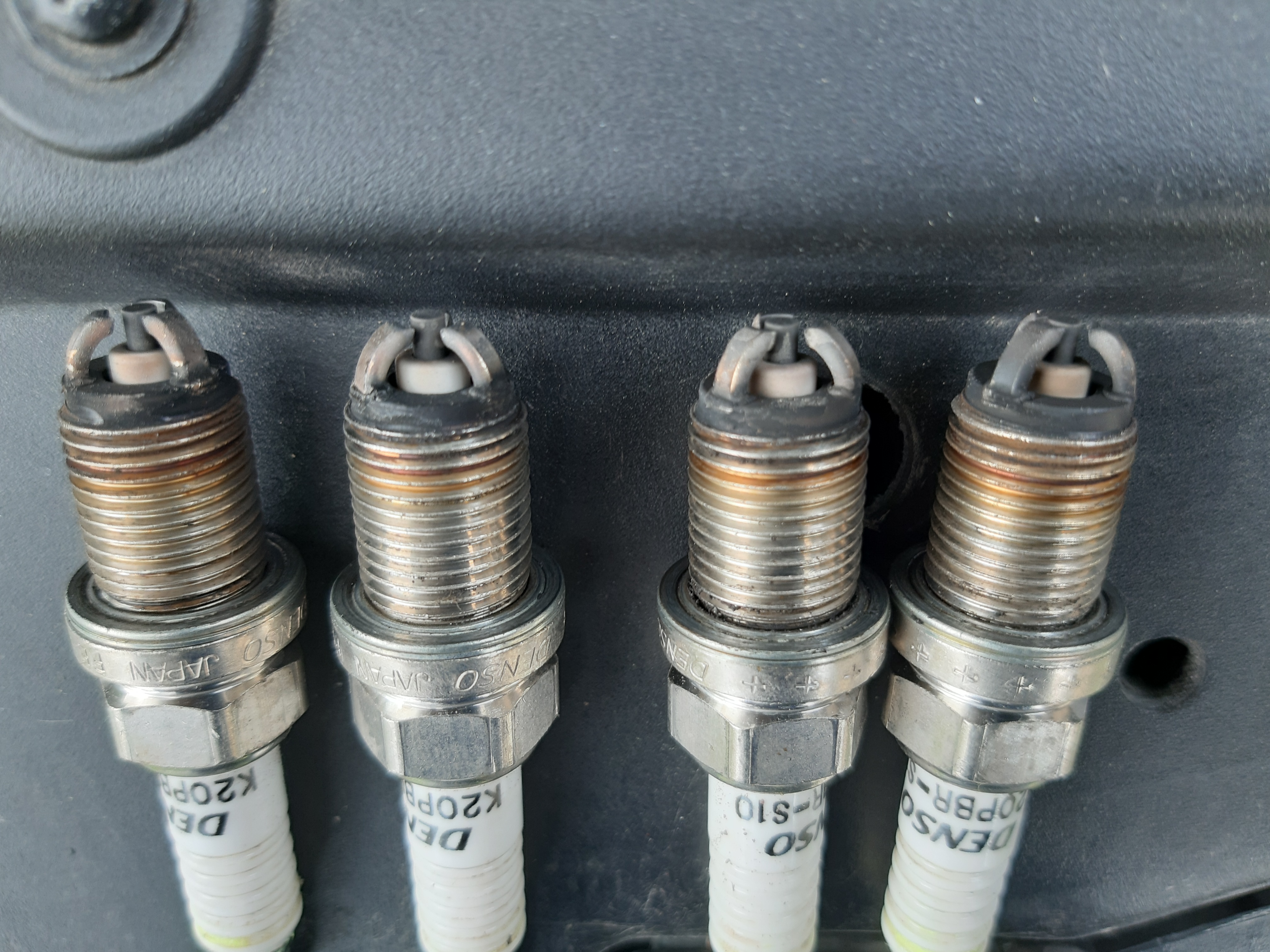

Pilt küünaldest ,süütepoolid kontrollitud, ka õhufilter

aiv kirjutas: 05 Juun 2023, 19:35 Vanadest töödest on näha ,et sisselaske klapid on välja võetud(swirl)
Siin see põhjus ongi, tuleks korda teha nagu tehasest tuli. Tavaline viga on et klappide telje puksid kuluvad ära ja klapid kiiluvad korpusesse kinni.
