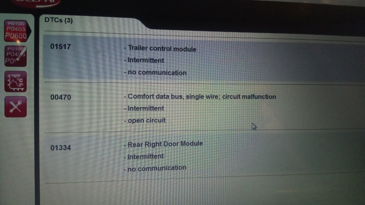

Mure siis selline, et ostsin eelpool nimetatud auto. Aga taga uksed ei avanenud väljast. Lammutasin ukse laiali ja välis lingi tross oli paigast ära.
Aga oh üllatust. Ei lukustu tagumised uksed. Proovitud hea ja kurjaga. Aga ei miskit.
Vaadates ka arvutiga siis esimesed ilusti lukku. Ja tagumised jäävad avatud asendisse ka arvuti arvates.
Mille ja kuhu poole pöörduda.

Tagumiste uste kesklukk käib läbi komfortploki, esimesed uksed lukustuvad ukses oleva ukseploki (akna mootori) vahendusel. Nende piltide järgi pole hästi aru saada täpsemalt mis plokk millest puudust tunneb.
Tekib küsimus miks tagaukse akna mootoril oli pistik küljest võetud? Kodeering võib põhjuseks olla aga, et selles osas saaks mingit arvamust avaldada, oleks vaja autost skänni VCDS-ga, kus sellised asjad hästiloetavalt välja toodud.

Et siis veakood 00470. Võib põhjustada uste mitte lukustumise?
Arvan. Et akna mootoril oli juhe ära võetud kuna tõste osa katki ja et mitte akent alla kukutada

Kõik vead on intermittent ju (v.a valgustus, kuid see pole hetkel tähtis)? Seega kui vead ära kustutad ja auto "magama" paned, ei toimu muudatusi?

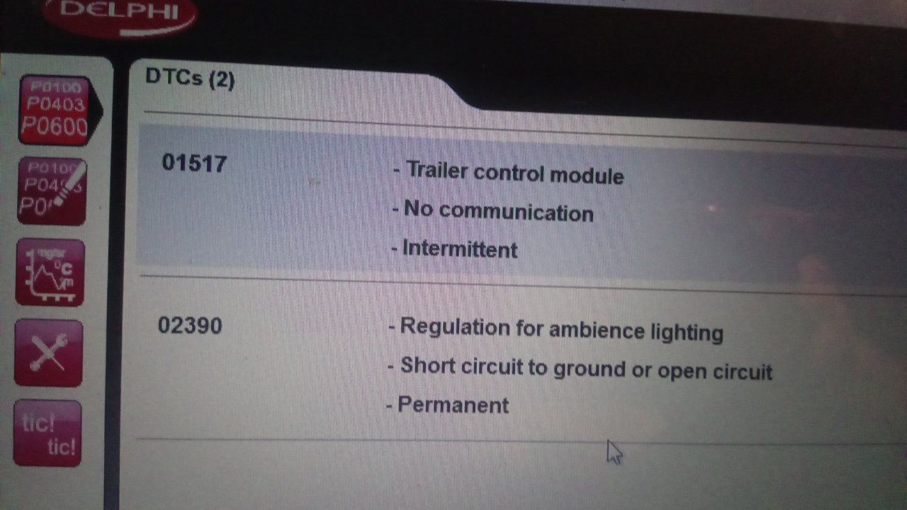

Leitsin eile et esimesed uksed olid kodeerimatta. Kodeerisin uksed ära. Ilmusid rohelised linnukesed kodeeringu taha.
Aga tagumised uksed ikka ei lukustu kesklukust.
Veateateid pole. Iga ust eraldi vaadatuna siis voolud, info jne liiguvad
Pannes uksed lukku siis näitab arvuti kohe, et esimesed uksed lukustunud aga tagumised avatud. Ei viska isegi mitte korraks et lukus

Tegelikul passat b6-l on kahe erinevat süsteemi uste lukustamiseks ja siit tulenevalt ka erinevad comfort plokid ja ka juhtmestikud.
Vanemad juhtisid 4 ust aga uuemad 2 ust.
keskelektri ja comfort ploki üksteisele vastutöötamist ei usu, uste juhtimine ainult komfort plokist.
Minu jaoks oli kõige huvitavam viga 00470, mis justkui viitaks 1 juhtme katkemisele (ühenduse puudumisele) millede kaudu käib kogu info vahetus plokkide vahel.

Mure leidis lahenduse
Leitsin internetist oma mooduliga sobiva pildi. Et mooduli koodid samad. Ja leitsin ka long coding. Koodi. Sisestasin selle endale sisse ja oh üllatust. Tagumised uksed lukustuvad ja avanevad nüüd puldist. Samas hakkas ka tööle pagasi luuk. Nii väljast, puldist kui jubi ukselt

Said sellega ambiente valgustuse ka tööle?tonis1988 kirjutas: ↑06 Mär 2019, 22:24 Mure leidis lahenduse

Salongi oma mitte. Lae valgus ei tööta kui uksed avan
Eks sellega tegelen peale siduri ja hooratta vahetust
