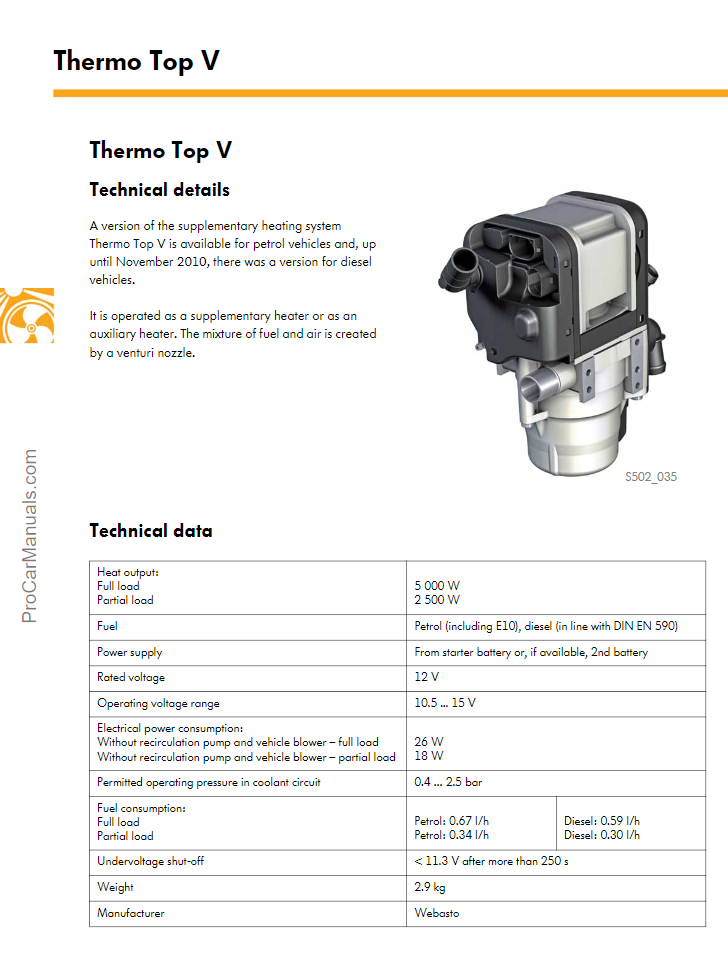

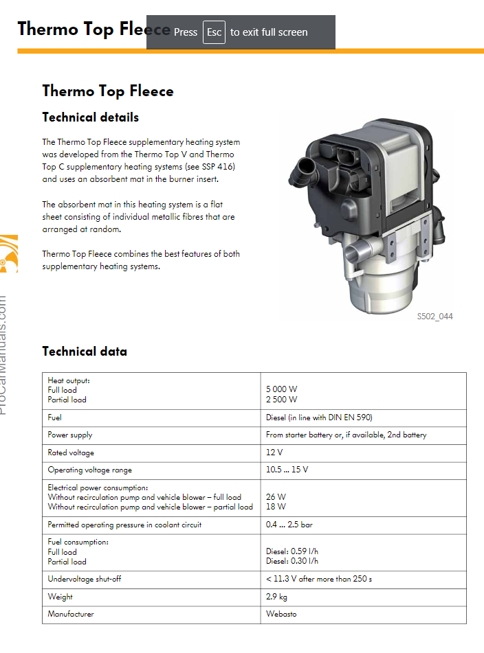

tobimarg kirjutas: ↑09 Dets 2020, 11:52 Ma ei tea kui pikad su sõiduotsad on Lutz, aga ise sõidan igal hommikul 5km tööle linnas ja isegi sellise ajaga/maaga annab webasto sõidusoojendina arvestatavalt kiirema mootori soojenemise. Ilma webastota tänapäevase diisliga tõenäoliselt temp seier ei tahakski end selle maa peale väga liigutada, webastoga on ta näidiku järgi 90 kui tööle jõuan. Reaalne õlitemp siiski 70 kandis. Ja arvestades, et webasto kulutab ca 0,7l/h (vbla eksin, aga oleks nagu kuskilt silma jäänud), siis on see väga marginaalne lisakulu kui selle eest saab mõnusat sooja autot nautida loetud minutitega. Teatud olukordades tunnen siiski küll, et ta on liiga agar ja võiks ta välja lülitada. Nt sõidan kodust tööle minnes tee peal lapse lasteaeda, kuhu on 500m. Selle maa peale aetakse webasto käima ja kui ta käima on saanud jään juba seisma ja siis hakkab järeltuulutus ja jutud, aku pealt. Aga noh, ega tema aru saa kui pika maa sa sõita kavatsed. Samas, autol on veel peal originaal webasto aku (9 aastat, 165 000km), nii et ei tasu liigselt selle pärast vist põdeda, tundub, et kestab küll.
Niipalju ma skan öelda, et mu mu passatil tarbib max 0.59 l/h, eeldusel, et korras ja ei leki :D
