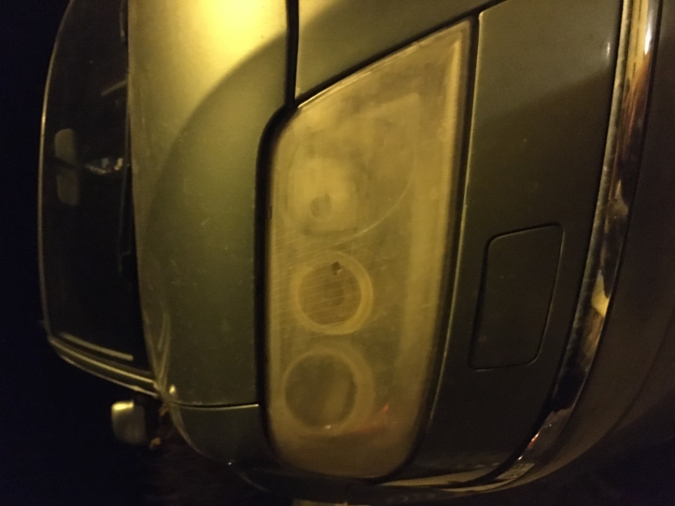

Kui soov on ise teha, siis vaadates kui tuhmunud selle tule plastikklaas on, siis esimese hooga võiks need ära lihvida/poleerida ja üle lakkida. Võibolla saab nii nägijaks ilma uute luupideta.

nüüdseks on nad tuhmid jah aga kui olid veel selged, kuigi ka siis oli valgus max 5m kaugusel ja valguskõrgus on timmis, niipalju kui olen näitand asjatundjatele siis vastuseks on, et reflektorid tuhmid ja sellepärast uuringi, et kust saaks ja kasutatuid ei taha panna ja 300€/tk ei raatsi uusi tulesid osta 😁

Ses suhtes et võta kätte ja poleeri kõigepealt tulede välimine pind ära. St tõmba vana lakk maha liivapaberiga ja poll otsa. Siis pimedas otsusta, mida edasi teha. Kui projektori murdejoon on hägune ja valgus si**, siis hakka mõtlema uute projektorite peale. Mul on kokku 3 tk Hella orig. projektoreid kusagil. 2 tk neist enam-vähem viisakad kusjuures.
Enda omale panin AES F1 omad sisse, siis jäid üle (ja eeldas ka natuke ümber tegemist).

Niiehknaa pead tulede välimise osa ehk tulede klaasi ära pollima. Point ongi selles, et alusta sealt - sul võivad superhead projektorid selle taga olla, aga kui klaasi läbipaistvus on null, siis ei ole korralikust projektorist kasu. Aga peale pollimist saad aru, kas on vaja üldse vahetama hakata.

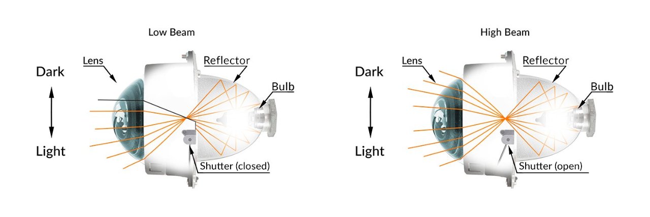

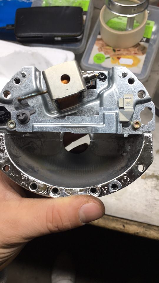

Tere taas.
Sai käidud nüüd ülevaatusel ja poisid hakkasid lärmama, et tuled on valesti. Seletasid mulle, et pirinid valesti sees aga ei anna väga panna. Endal selline kahtlane tunne, et tegu bi-xenon reflektoriga ja shutter (katik) on high beam (kaugtuled) asendis, et kuidas ma saaksin selle low beam (lähituled) asendisse ?
Postitusi: 5345
Tänanud: 54 korda
Tänatud: 63 korda
Passat B5.5 HELLA esituled
littletsux kirjutas: ↑13 Mai 2020, 12:54 Tere taas.
Kui katiku liigutamine on õigesti ühendatud (pinge tuleb peale kaugtulesid lülitades, lähituledega mitte) siis võta laiali ja vaata, mis katiku liikumist takistab. Seal on enamasti vedru, mis katikut lükkab kinni (lähitulede asendisse), pinge rakendumisel poolile tõmbab katiku lahti.
