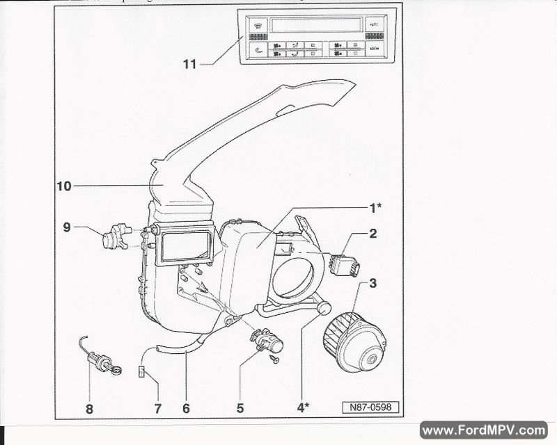

Kui ei eks peaks eraldi ka taga olema see reostad vms, mis sätib kiirust, pigem see omadega õhtal ja töötab kiirem asrnd, mis niiöelda otse lülituses on
E:pildil nr 2

dub1 kirjutas: 22 Apr 2020, 06:38 Kui ei eks peaks eraldi ka taga olema see reostad vms, mis sätib kiirust, pigem see omadega õhtal ja töötab kiirem asrnd, mis niiöelda otse lülituses on
E:pildil nr 2MK2 rear heater with aircon.jpg
Nagu algses küsimuses kirjas, tuleb mul kiiruste juhtplokki(mis tõesti taga ventika kõrval) nö käsk alles 5nda ja 6nda tulbaga. Siis ka vent töötab. 5ndaga käib aeglasemalt kui 6ndaga.
6ndaga tõesti täiskiirus.
Esimesed neli tulpa plokist kiirust ei telli...
