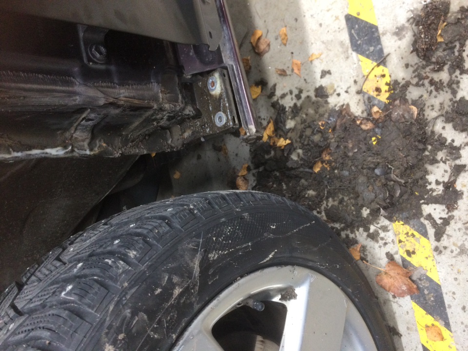

Tere! Uus tulija küsiks esimese asjana kohe keredetailide kohta. Mul 2004 aasta Touran ja avastasin suht esimeste asjade seas peale ostu, et olen vähe pügada saanud ses mõttes, et väliselt paistis kõik ilus, aga üks hetk kukkus iluliist juhiistmel pesast välja ja seal oli rooste suure augu sisse söönud. Nii et mul oleks vaja kas see välimine plekk seal välja vahetada kuidagi või terve uus uks panna, mida tõenäoliselt mulle iga lammutus tahaks müüa. Siiski kas oleks võimalik ka seda plekki kusagilt hankida (sest sisu on korralik ja mis tavaliselt ka üldiselt on) ? :P Nojah...et oleks abi lahenduse leidmisel. Osalt on ka karpe vaja keevitada...remontida. Põhi roostesurmaga üle käidud ja vanker muidu paistab täitsa ok ja tugev. Kõige lollim asi oli see, et eelmine omanik polnud nähtavasti eriti hooliv masina suhtes ja esitiiva karpides oli mõlemal pool mullahunnik ja juurte ja okkasegu :thumbdown:

See tiivatagune neil põhikoht jah.
Kui juba rooste sees, siis soovitaks vahetada, muidu on välist ilu aastaks kaheks maksimaalselt peale suuri keretöid.
Küljekarpe ja esitiibasid saab b osana, millede sobivus loto. Ukse soovitaks uurida Fendernetist kasutatuna näiteks (võib ka muidugi tiibasid uurida).

Vaevalt logari alt, muidugi. Siiski kui on läbi rooste näha, et tiiva karbis on si** sees, siis järelikult kusagilt on see sinna saanud. Aga olgu, eks otsin :(

kaitsevaim kirjutas: 28 Apr 2020, 23:19 Vaevalt logari alt, muidugi. Siiski kui on läbi rooste näha, et tiiva karbis on si** sees, siis järelikult kusagilt on see sinna saanud. Aga olgu, eks otsin :(
See saab sinna nn klaasipuhasti all olevast rennist. Seal on vee äravoolu augud mõlema esitiiva taha. Piisab sellest kui tolm ka sinna sattub ja veega alla uhutakse, ja nii ongi ta sinna 15a kogunenud ja lõpuks loomulikult see niiskena püsiv liivakogus hakkab tiiba mändandama. Autoomanik nüüd vaevalt midagi valesti teeb, steriilset keskkonda auto kasutamiseks pole olemas ju.

tito...ei kavatse minagi puhastada logari alt, nii et kohatu nali mu meelest, aga paraku pleki vahel olev niiskus ja muu sodi määndab pleki ära.
