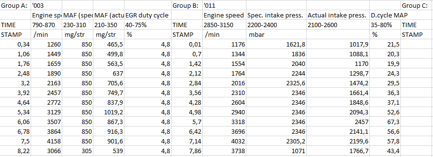

Tere.
Sai turbo vahetatud aga nüüd autol jõud täiesti puudub, sai puhastatud ka õhulugejat aga kardan, et sai äkki viga. Sai arvuti taha pandud ja siis mõõdetud, äkki keegi oskab nende näitude järgi midagi öelda. 3000 pöörde kandis nagu korra võtab aga siis kaob ikka jõud ära.
Sai proovitud 3. käiguga ja 2. käiguga, ei mäleta nüüd kumb pilt oli millise käiguga.

B5.5 1.9 96kw õhulugeja näidud,turbo
Turbo rõhu logisid võiks ka võrdluseks olla, kui turbo ei tooda rõhku siis ei käi õhulugejast ka niipalju õhku läbi.

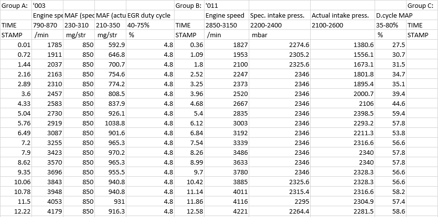

Sai siis täna jälle mõõdetud (vast mõõtsin ikka õiget asja), tõmme oleks täna justkui nagu natuke parem. Sai võetud tagant õhulugeja pistik, läks hullemaks (pm nagu eile, tõmmet üldse pole).
2. käiguga
maf boost 2 käik.PNG (36.04 KiB) Vaadatud 6216 korda

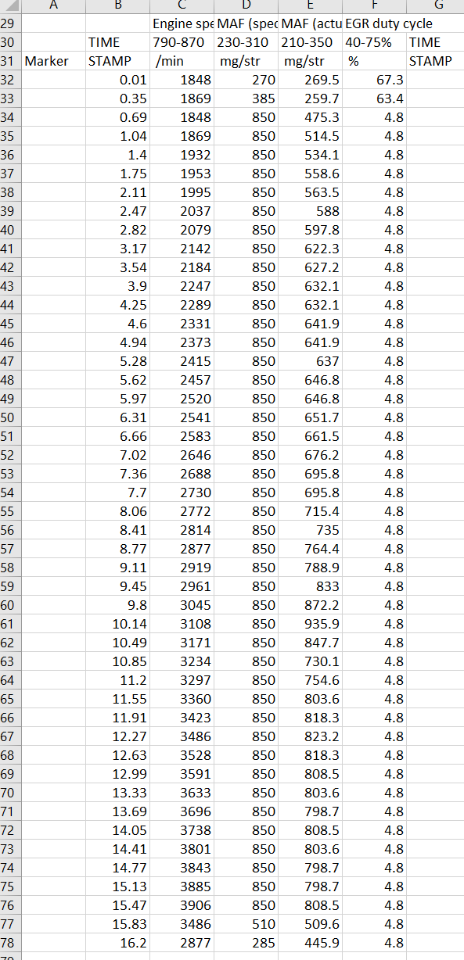

3. käiguga
maf boost 3 käik.PNG (52.56 KiB) Vaadatud 6216 korda
Vaakum või rõhuleket pole kuskil? Õhulugeja toimib ilusti kui turbo puhub aga turbo tuleb kuidagi liiga hilja järgi.
