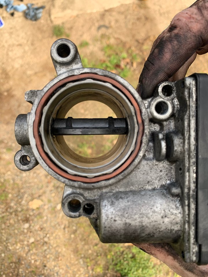

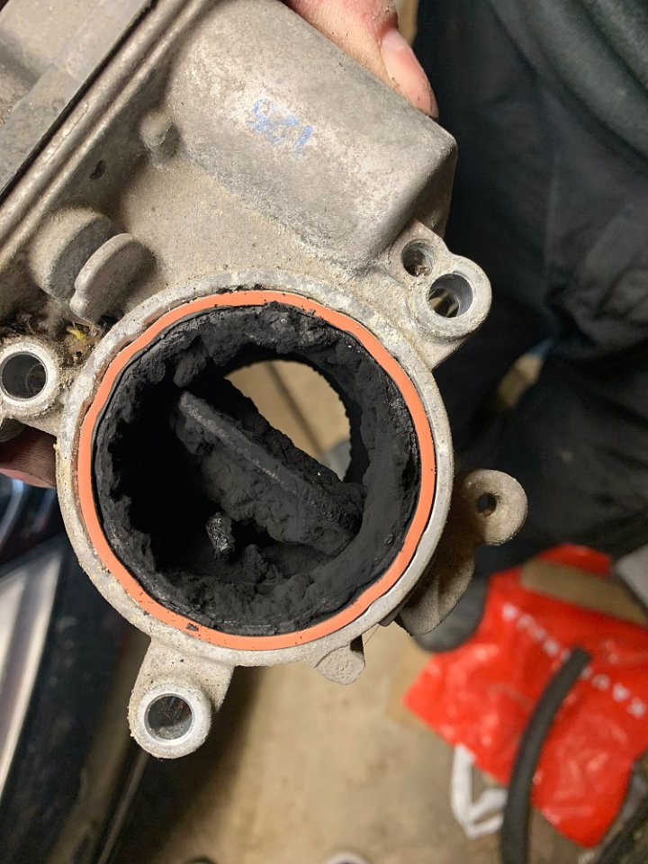

Täna sai lahti võetud üks 2012 aasta 2.0 103kw diisli segusiiber, sest aeg ajalt läks mootorituluke põlema, mis otseselt sõitu küll ei mõjutanud aga eks parem kui auto on korras.
Tegemist on VW diisliskandaali järgselt tarkvara uuenduse läbi teinud masinaga ja veebiavarustes leidub kümneid teemasid, mis seostavad segusiibrisse tahma ladestumist just uuendatud tarkvaraga.
Seguklapp must.jpg (154.85 KiB) Vaadatud 3747 korda
Selline nägi siis välja segusiiber vahetult peale mahavõtmist.
Seguklapp puhas.jpg (161.88 KiB) Vaadatud 3747 korda
ja pärast puhastamist.
Veakood jäi pärast kokku ladumist veel põlema, kuid kui diagnostikaga ära sai kustutatud, siis enam tagasi ei tulnud ja muidugi minek muutus ka tuntavalt erksamaks.
