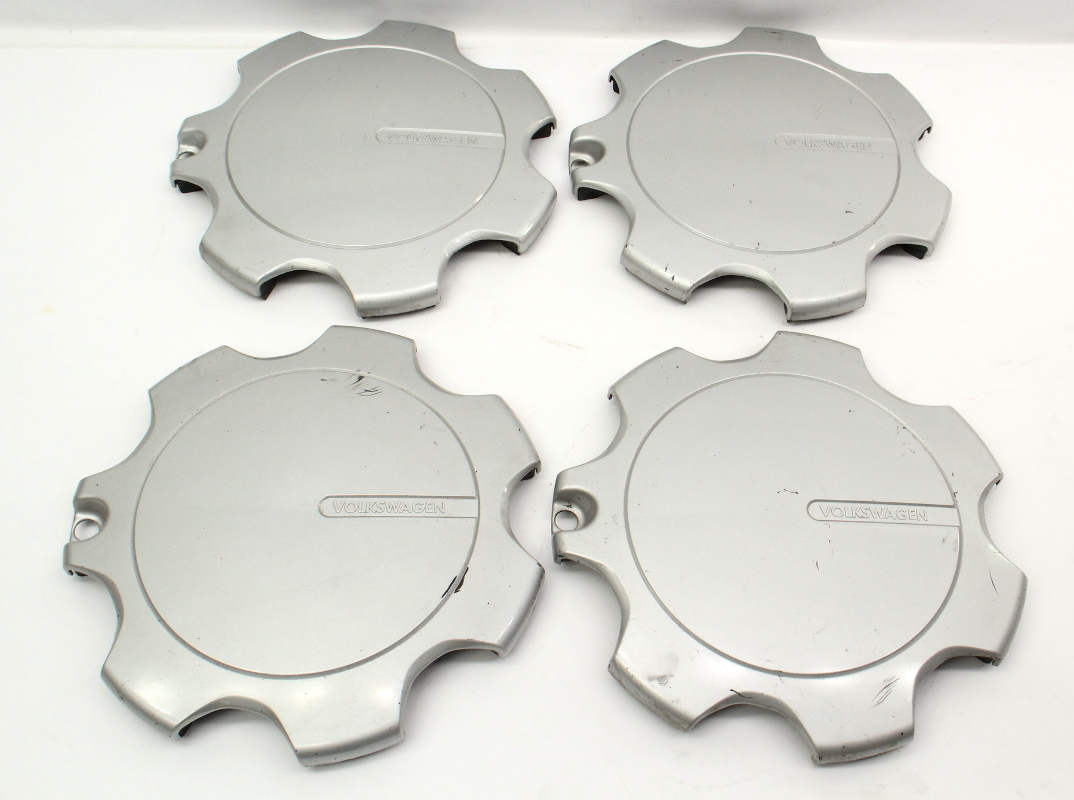

Ma viimase pulli tegin ise- relakaga pooleks ja painutatud 3mm plekist tegin vitsa, kokku keevitasin veljepingis
viewtopic.php?f=147&t=52206&p=872093&hi ... ne#p836223
Ma ka kunagi tegin Passati veljest millele sai ilukilbi peale panna, hea materjal

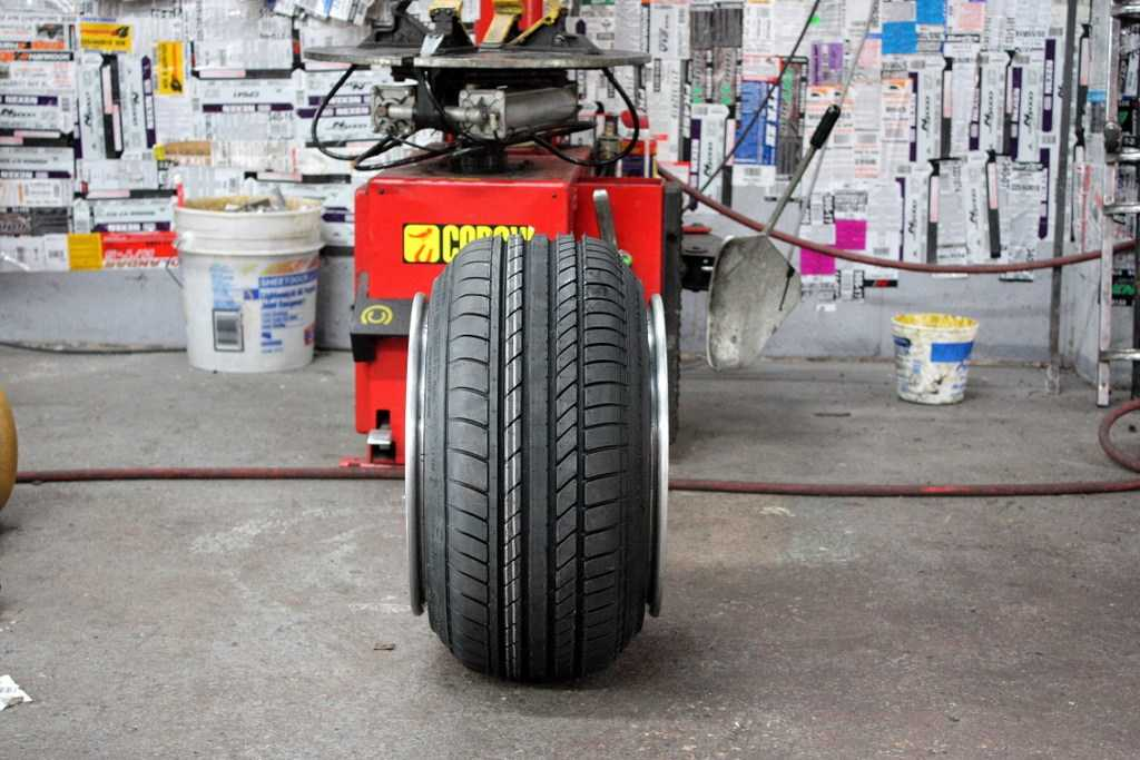

Väga hea töö. Kas leidub ka mõni pilt, kus veljed all on ? Ise nii laiaks ei plaani ajada. maksimaalselt vast 10" peale ja siis rehv jääb velje peale "stretched" variandina (pilt lingina)tito kirjutas: ↑28 Okt 2020, 11:58Ma viimase pulli tegin ise- relakaga pooleks ja painutatud 3mm plekist tegin vitsa, kokku keevitasin veljepingis![]()
Ma ka kunagi tegin Passati veljest millele sai ilukilbi peale panna, hea materjal![]()
Mul olid veel isegi suuremad kilbid , mis koosnesisid kahest osast (googeldades kiirelt kohe ei leidnud)

Mul pildid läksid koos nagi.ee lõpuga....
Oleneb ET st aga ma kardan et 10” veits rets. Selline 8,5-9 okey, või nagu eelpool mainitud, proovi velg alla ja mõõda ära.
Mitme tollised velgi plaanid teha? Et lihtsam mõelda, siis 15” alates on normaalsemas mõõdus rehve saada ja 16” asi juba väga hea.
16” saad Opeli toorikuid kasutades, keskmine ava tuleb veidi töödelda, a ei midagi hullu.
