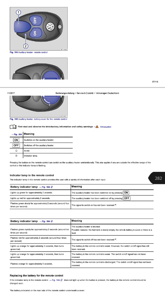

Ehk on see abiks nende puldi led värvide kohta:

@tofetome jõudsid ette :D
