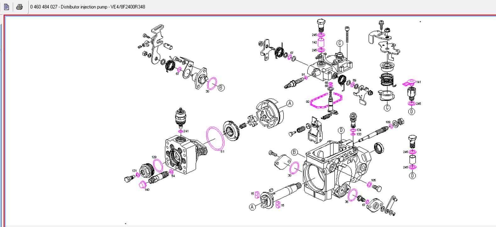

1.6td 51kw käivitub pöörded põhjas
See kõrgsurvepump näeb midagi sellist välja.

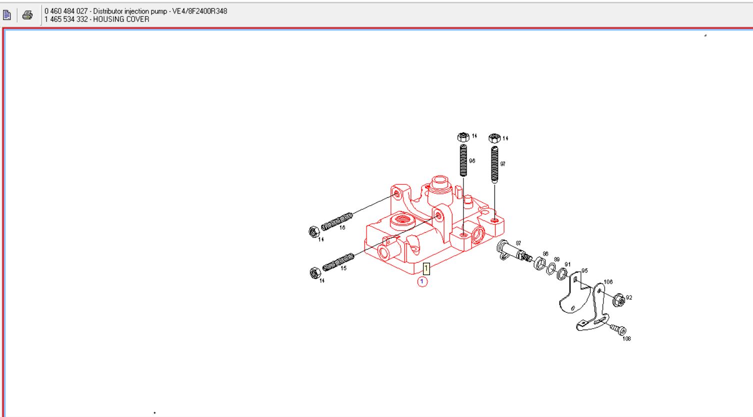

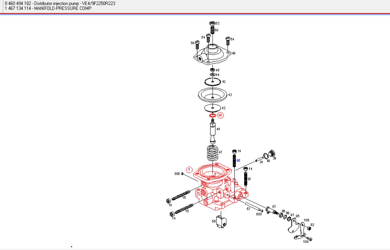

Need punased asjad pildil käivad veel omakorda juppideks. Üks näide.

Lugemata postitus Postitas MartiM »
Veidral kombel seda boost pin-i "korpust?" minu pumbal üldsegi pole. See vist oleneb mootori koodist ja mis turbo on peale paigaldatud ja võibolla mul üldse mingi vabalt hingava pump pandud eelneva omaniku poolt, aga ma pole kindel kui tõene see väide on. Pildil oleva detaili asemel on lihtsalt toru kolmik kust tuleb tagasivool pihustist ja suundub ühest august pumpa ja teisest filtrisse tagasi. Tänu sellele ka kaane maha võtmine ja peale panek oli umbes 5 minuti töö.

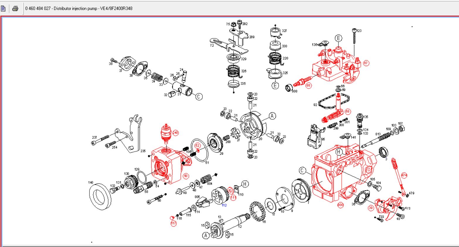

Sinu pumba pilt
kaane pilt
