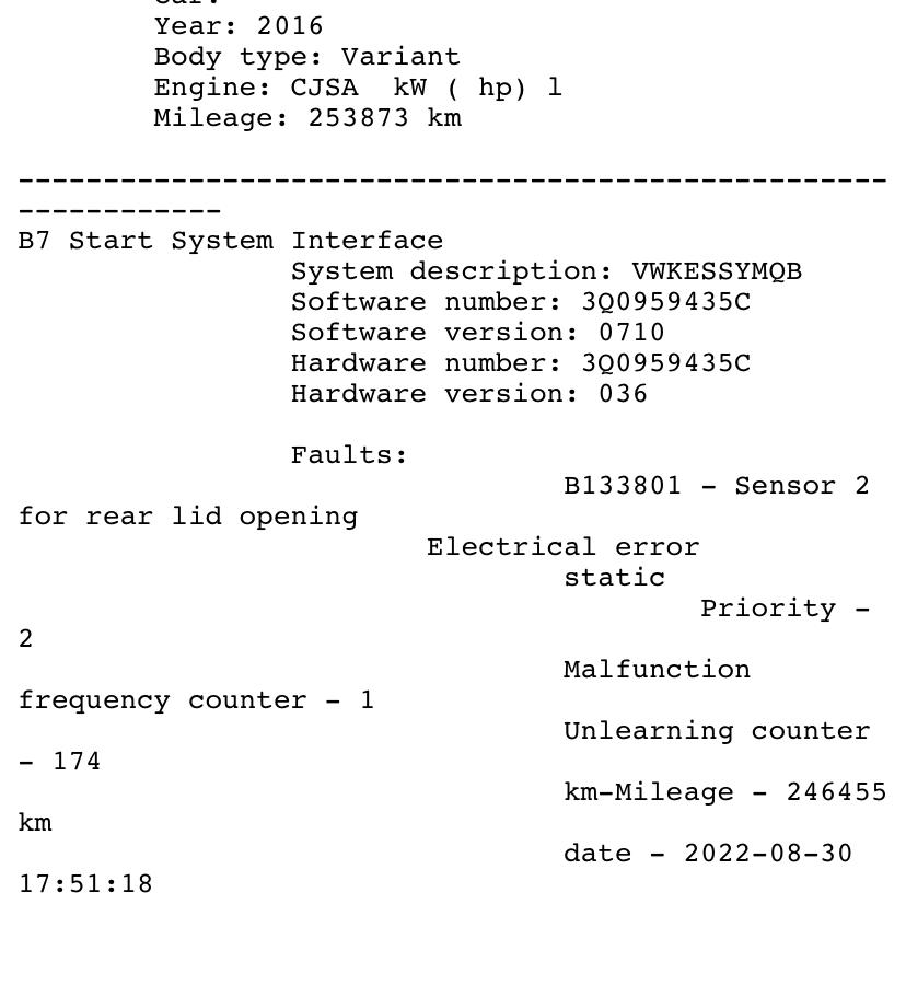

miilits kirjutas: ↑20 Nov 2022, 13:19Tänud! Käega avamisest. Mul on nii, et kui ma harva seda konksu paigaldan ja seal kaitseraua all askeldan kätega, viskab tihti luugi lahti. Mul mingeid veakoode auto ei näidanud aasta eest, kui selle probleemiga tegelesin.
- Postitusi: 173
- Liitunud: 05 Okt 2008, 12:42
- Auto: B8 Passat Highline, 1.8 TSI.
- Tänanud: 15 korda
- Tänatud: 15 korda
Passat B8 universaal Easy Open
Tänud miilits abi eest!
Mingi malfunction seal anduritega on. Kui tõstukile saan, siis tegelen edasi.
