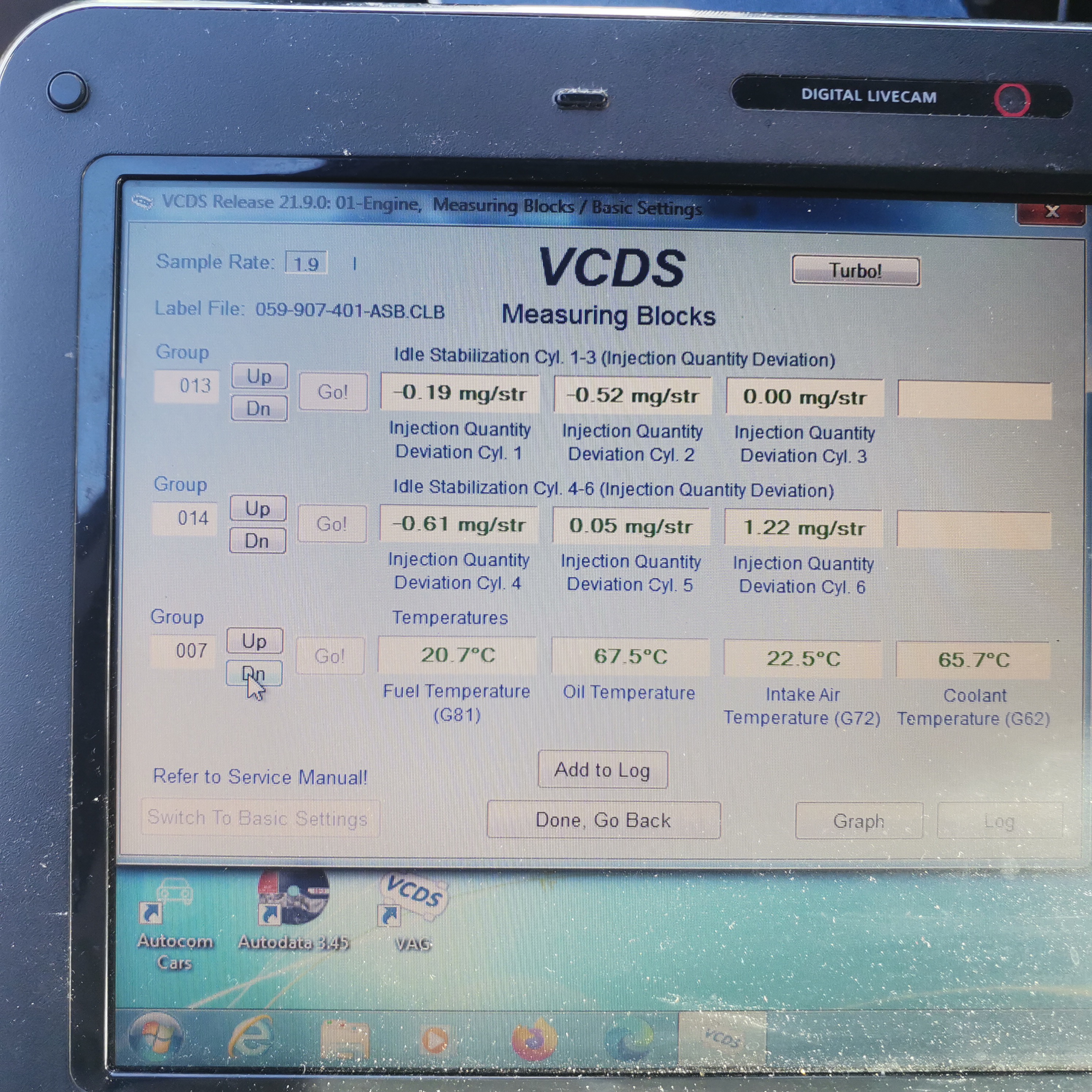

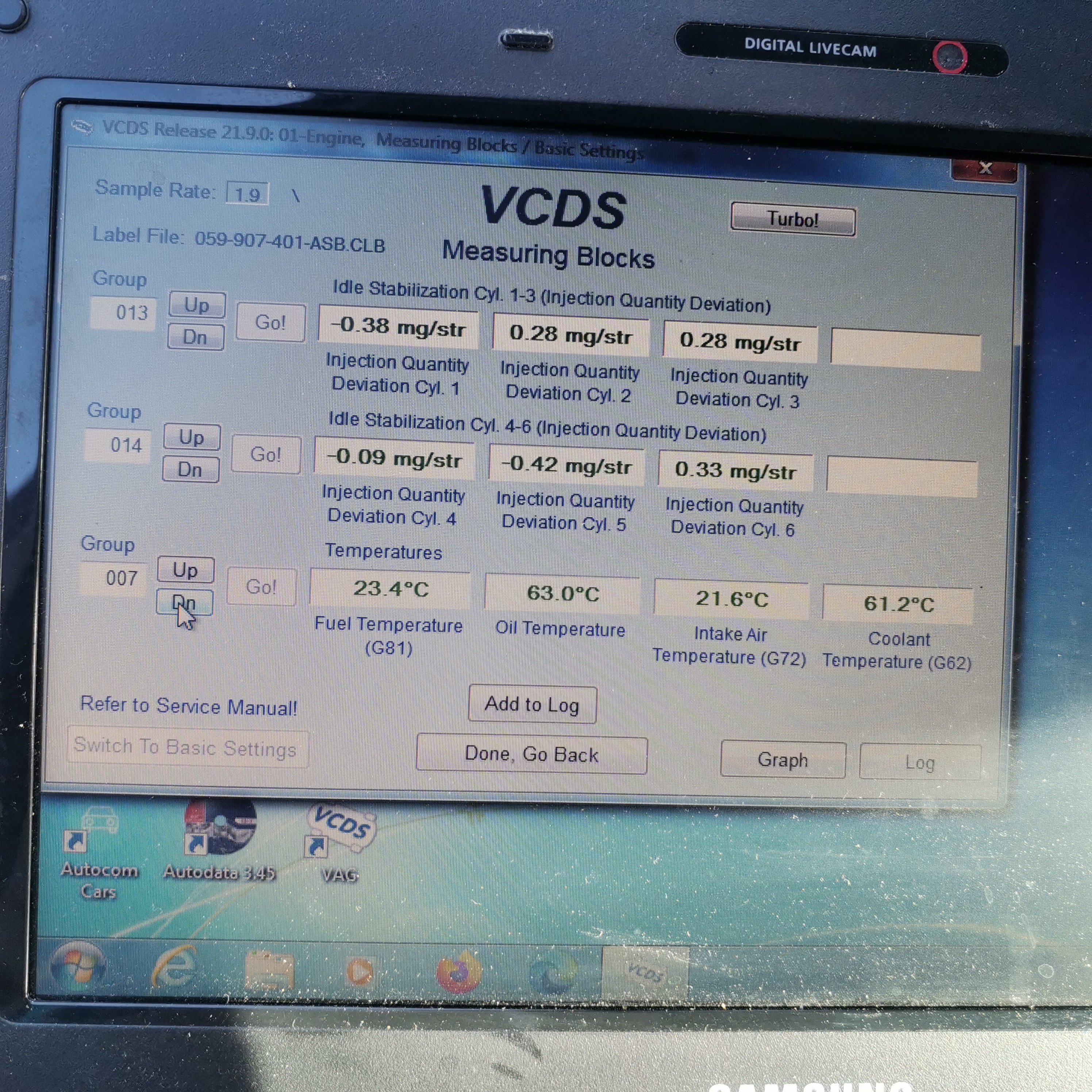

Panen ka pihusti näidud.
Äkki keegi oskab öelda kas näidud normaalsed.
61,2 kraadi tühikäigul ja 65,7 kraadi 2000rpm juures

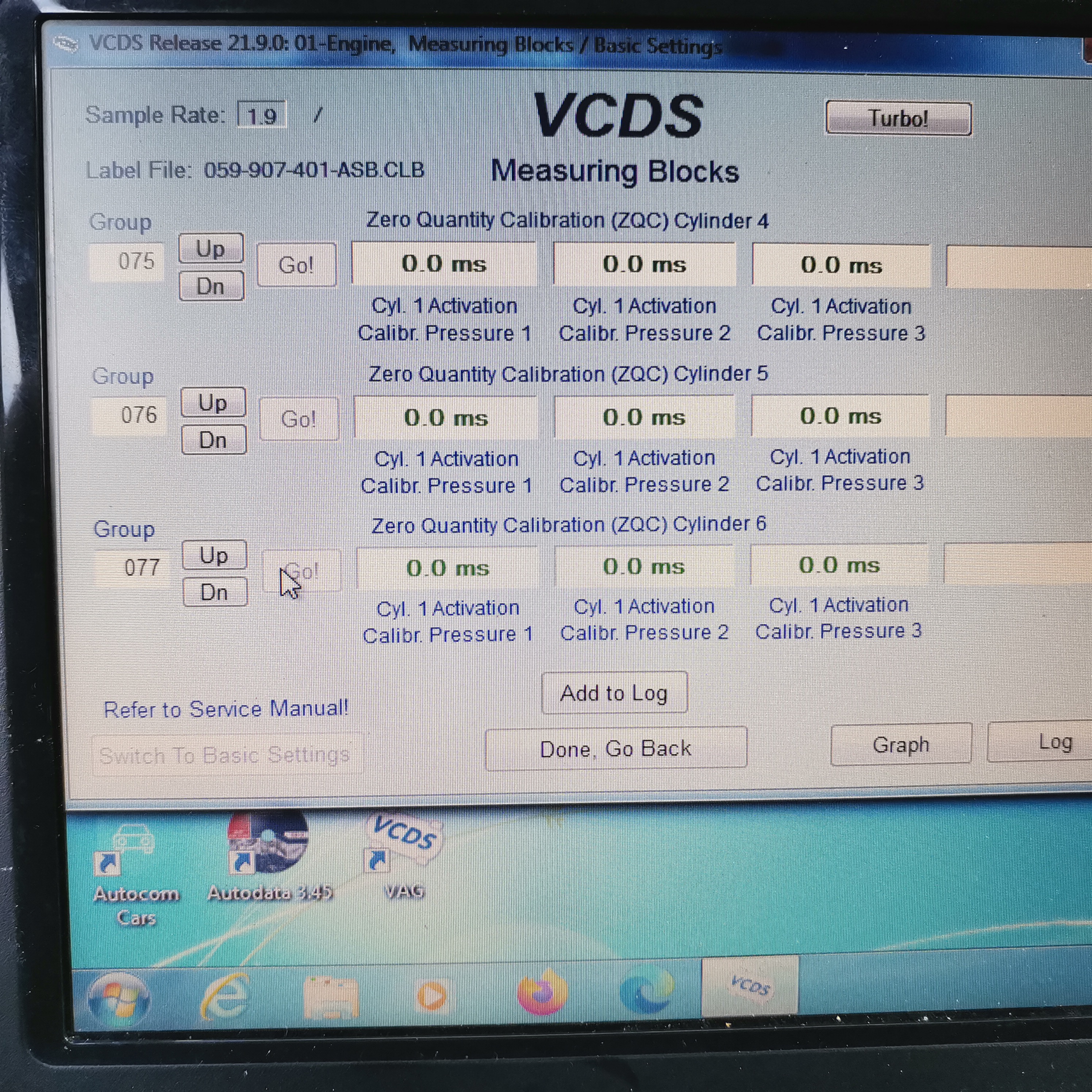

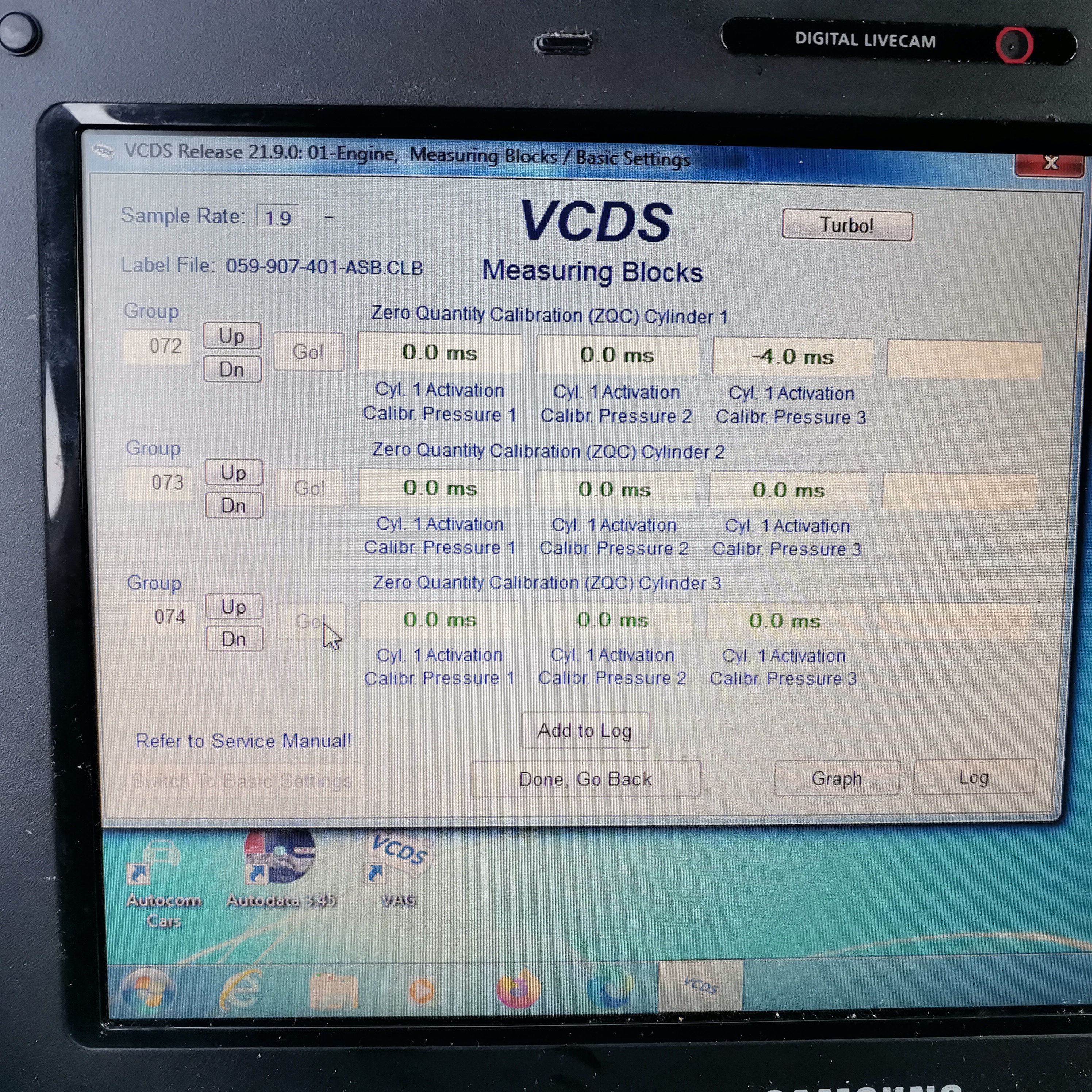

Võtsin ühe asjalikuma mehega ühendust ja vaatasime grupp 72-77 õiged näidud üle ja hetkel olevate pihustite kodeeringud(vastavalt silindrile pihusti kodeering) . Mille tulemusena otsustasin tellida uued pihustid..

Neid gruppe alates 72 peabki vaatama, need näitavad kulumist. Grupp 13 on käiguühtlus ja kui kõik 6 on ühtemoodi kulunud, siis on pilt ikka ilus ühtlane.
Ja ElsaWin muideks käsebki vahetada kõik, kui ka ainult ûks läbi. Et vältida korduvat remonti jne..

On siit midagi välja lugeda?
