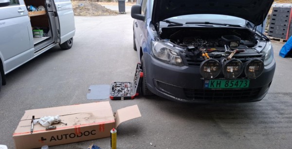

Tra muidugi kukkus uue pihusti tihend klapikambri kaane alla :lol:

Tragöödia kahes vaatuses :lol:

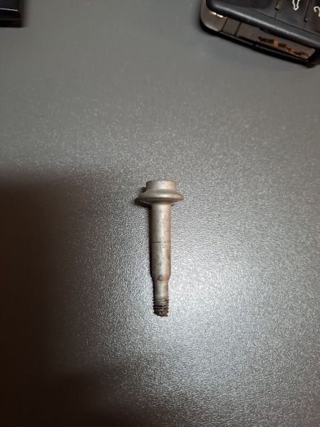

Tanel. Polt ilmselgelt üle pingutatud,veninud. Nüüd küsin. Mis poldi tugevus on.Samas vastan,et polt läheb ju ALUMIINUMIS korpusesse ,plokikaande.Ka 10,9 polt ei veni sedasi.

Savi suht, läheb treila peal töökotta ja las targemad vaatavad.

Caddy sõidab nagu täiesti uus auto, tunnihinne on Norras üüratu aga ainult 2.5 tundi ja mootor korras ning tagumised amordid vahetatud.
