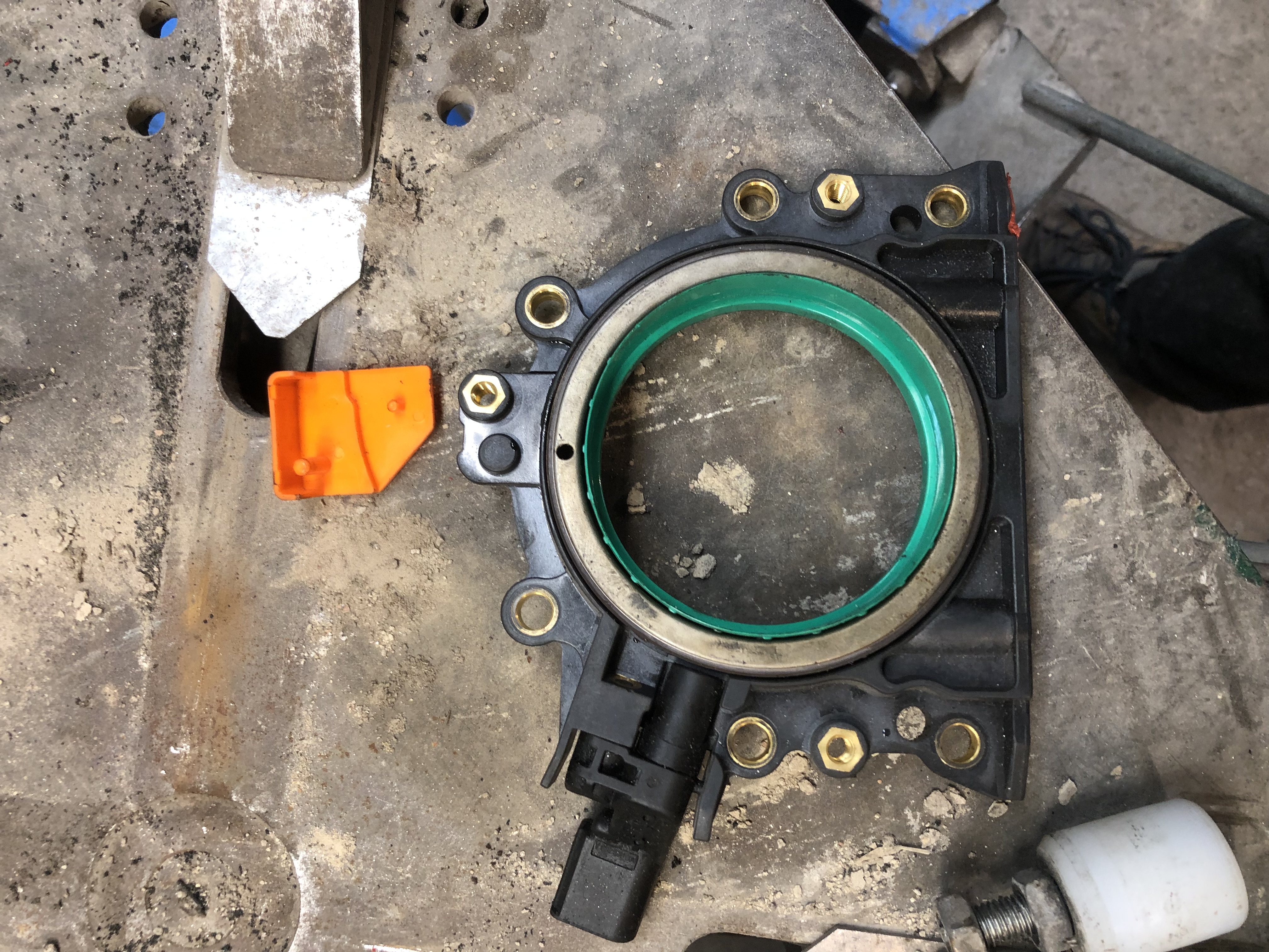

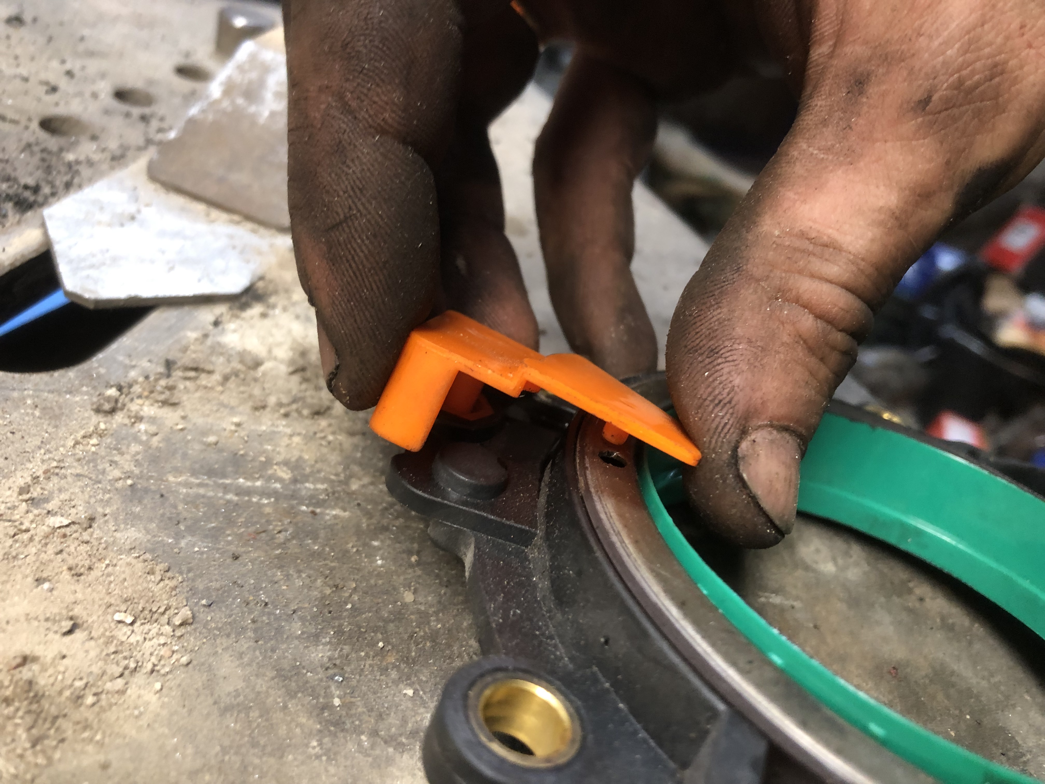

Lisaks panen siia pildid seletuseks mõnele eelmisele kommentaarile, et miks peab panema simmeri paigaldamiseks vända ülemisse surnud seisu.
Nimelt väntvõlli andur on sidurikorvi taga ja pärast simmeri paigaldamist on vaja sinna otsa panna veel magnetvöö nagu on osadel abs anduritel ja rattalaagritel. Magnet vööl on kindel null punkt ja see tuleb panna rakisega paika, et asetseks õigesti väntvõlli suhtes. Kui see valesti on siis isegi kui väntvõll ja nukkvõll on füüsiliselt õiges suhtes arvab ECU et need on paigast ära.

Seda peaks täitsa remondijuhendist vaatama, et mida teha käseb selle mootori puhul, äkki käib simmer mingis muus asendis kui R4 mootoritel. Väntvõll oli ikka lukus rakisega kui simmerit vahetasid?
Kui sellel mootoril näitab "torsiooninurka", siis see annab ka natuke infot, peab ikka nulli lähedal olema kui füüsiliselt on kõik õigesti pandud.
EDIT: Kui vaadata pilte selle koodiga mootorist, siis on üldse tavaline simmer, ilma andurita.

Jah. Vänt oli ka ikka lukus selle rakisega mis nõutud on.
Kuu varuosa kataloog lahti võtta siis on võimalik tellida anduriga simmeri komplekti ja andurita. On mõlemaid variante aga kõnealune isend tuli koos anduriga.

Küsimus, kas juhe on taga anduril.
Auto ei suudaks siis cam&crank suhte viga anda. Tuleks open/short circuit veakood.
Saab veel olla ka, et andur loeb valesti, on kas valesti komplekteeritud andur tehases või mitte kõige kvalitseetsem toode.

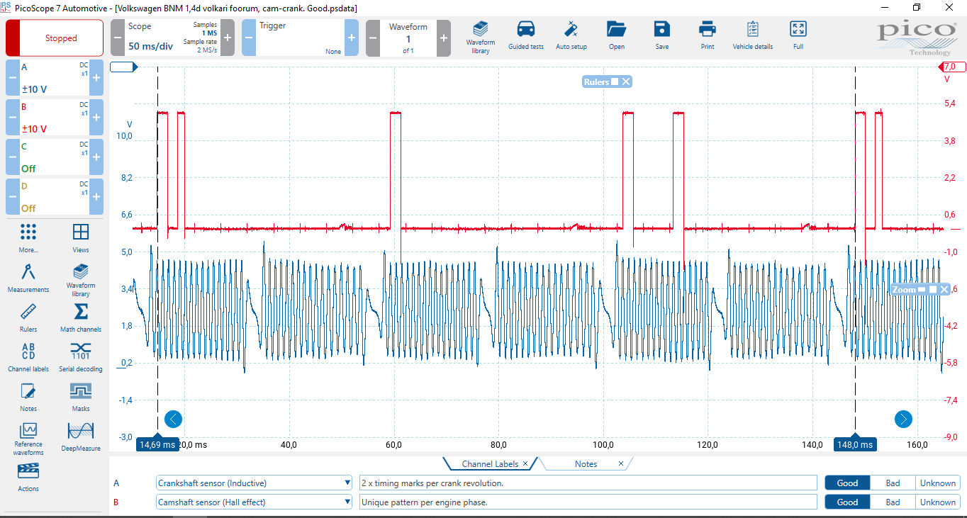

Tundub, et pani ise mööda selle mootorikoodiga. Mnt näitab, et kood on BNM;BWB. Kui wikit vaadata siis mõlema koodi puhul annab sama mootori kw, kubatuuri ja silindrite arvu. BWB mootor tuli kasutusse 2006 ja usun et see on see dpiga variant. Aga case on ikka sama ja juhe on küljes ja selle pealt saab ka ECU crank signaali.

BNM on korras graafik see. Eks sa vaata üle ja anna teada, siis saab edasi menetleda

Ma loodan, et ei ole palju vahet. Nuka impulsid paistavad vastama sellele mida on näha nuka peal.
Mul on vähemalt mingi base line olemas nüüd. Kardan, et jääb kogu värk mõneks ajaks pausile kuni saan oma scope kätte. Olen ammu tahtnud seda osta. Nüüd on reallne põhjus ka lõpuks

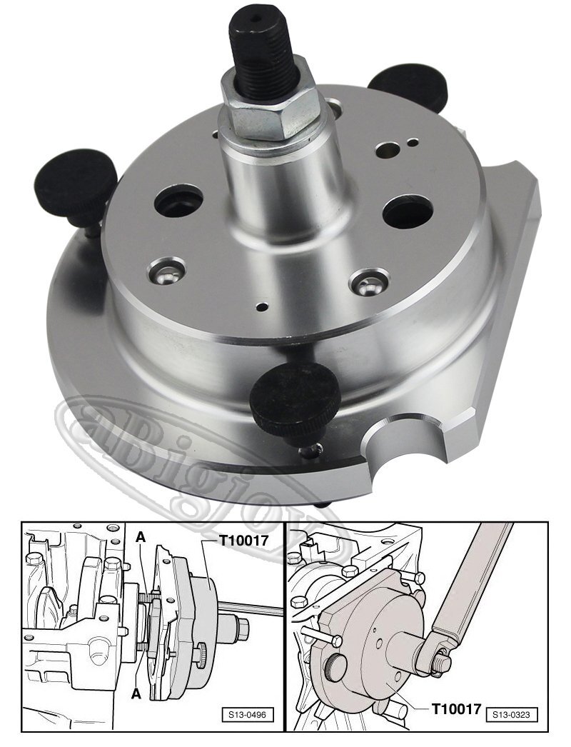

Viskasin pilgu remondijuhendile, midagi erilist simmeri paigaldusel pole võrreldes R4 moototiga.
BWB mootorit näitab alates 2007
Väntvõlli lukk T10050
Simmeri tööriist T10134, impulssratta auk tundub jääb üles nagu ka R4 mootoritel.
Põhiline erinevus on nukaratta asendis. R3 mootoril jääb impulssratta "hark" 3Z tähise peale, mis on umbes kella 7 peal, R4 mootoril jääb 4Z tähise peale, umbes kell 3.

Tegelikult pole seda rakist vaja kuna kaasasolev lukusti hoiab asendit õigesti. Olen mõlemat viisi teinud.

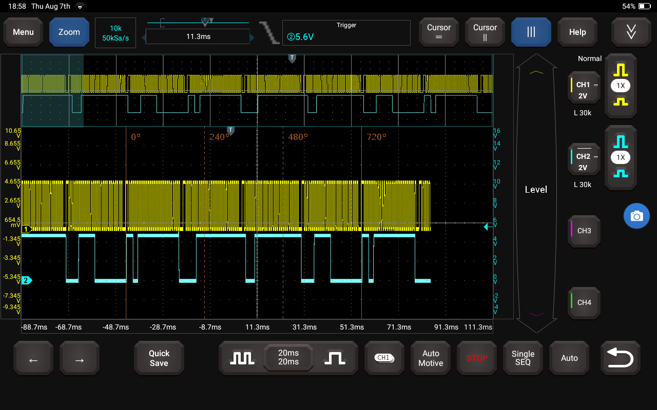

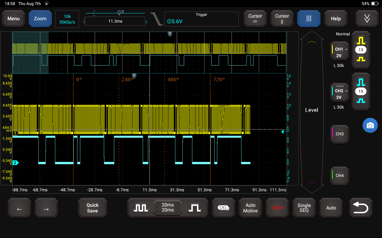

Aega võttis aga asja sai. Lõpuks sain oma scope kätte. 2 nädalat ootasin.
Igatahes pilt on selline:
Vt manus
Eks vaatame. Suhtlen siin ühe forsi tuttavaga kelle kaudu saab selgusele. Kardan, et on lihsalt vale varuosa tellitud.
Kollane on väntvõlli signaal ja sinine on siis nukvõlli oma.
Olen oma peas kõik võimalikud variandid läbi käinud et kas saaks kuidagi valesti kokku panna aga no ei saa. Võtsin veelkord kõik rihmaseibid maha ja vaatasin, et on veel võimalik selles osas eksida. Aga ei. Ma usun, et homme olen targem ja asi hakab lõpuks liikuma.

Seda ma üritasingi öelda, et sellega ei saa midagi targemaks, veakood juba ütles sama asja.
Aga kas nuka rihmaratas klapib, on 3Z tähise peal kui rakised peal all ja üleval? Pilti ei näe, aga palju torsiooninurka näitab arvuti?
Simmeriga vist ainult kaks varianti, kas magnetvööga või plekist hammastega, vanematel on esimene variant. Kui vale simmer, siis see vast ei loeks üldse midagi seal.
