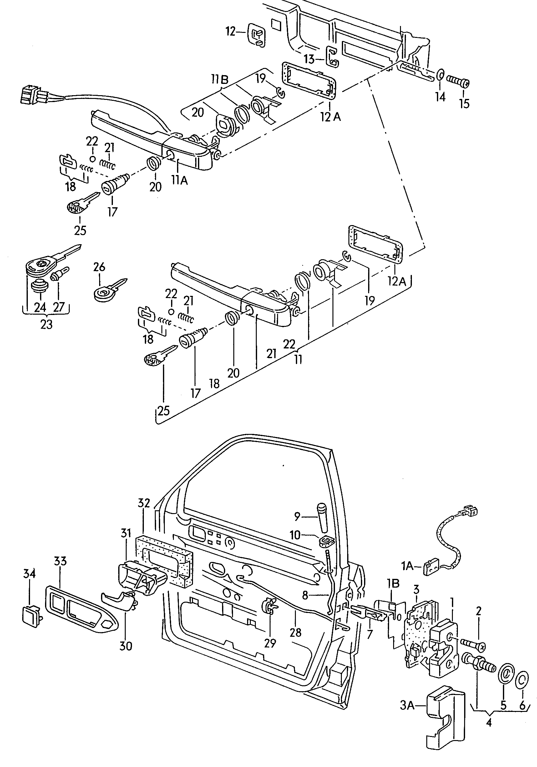

midagi sellist?

GTI kirjutas:midagi sellist?
vaata seda kohta kus joonise all ja nr 7 ja nr 8 ja nr28 kokku saavad ning see nr 7 peakski olema sul see kurja juur.
see minu poolne arvamus asjast.
tänud sulle GTI 8)

marko kirjutas:
tänud sulle GTI 8)
Ma saan aru millist hooba te mõtlete, aga kuidas ma peaks seda täpselt liigutama, üles ja alla liigutamisest, nagu ta muidu käib väga kasu ei ole. Äkki ma peaks vaakumi ja uksenupu kinnitused sealt lahti võtma ja siis proovima teda seal liigutada ning samaaegselt ka ukselülitit?
