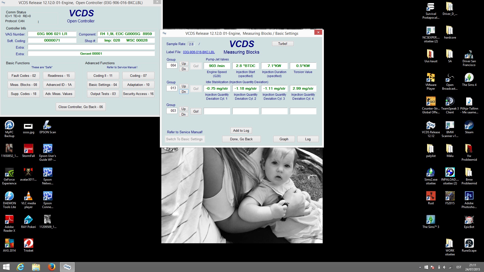

Külma mootori töö on siis selline pihustitel.
