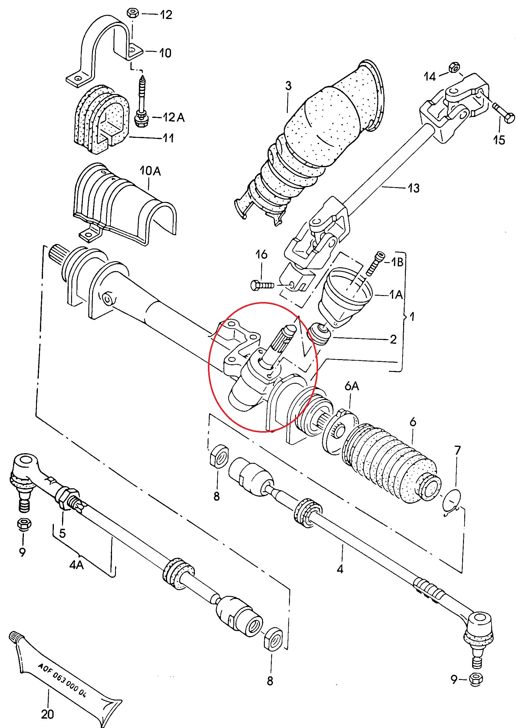

Kõik eelnevad jutud üle kontrollitud. Nüüd kaks varianti kas roolilatt(hetkel ei leki) või roolilati kardaan? rist. Või siis salongist piduri all mingi polt vääääga lahti ?

Väike skeem ka. Arvan, et kolks tuleb ikkagi latist alt...kuigi seda kolksu teeb ta vasakule nõksatades.

Roolilatt on sul juba 250000km sõitnud ja loksub lihtsalt. Mine istu ükskõik millisesse nii vanasse autosse ja loksuta seisva mootoriga rooli ja taasavastad sama asja. Otsad ja muud junnid on sul kõik korras ma arvan, vähemalt viimane kord olid. Seda, et auto sul teel ei püsi kujutad sa ise ette. Üldiselt, kui mingi rooliots juba KOLKSUB ja auto EI PÜSI TEEL siis peaks see liigend olema nii suure lõtkuga, et kohe hüpab pesast välja ja sõitnud oleksid sa sellise pekkis otsaga vähemalt juba aasta aega. Lühidalt: üle öö ei saa sul rooliotsad kolksuma hakata ja ammugi,väikest liigendi lõtku sa ei suuda oma perssega tunnetada, ega su vento mingi ringraja masin pole.
Re: Kolksud rooli keerates
Täna sai rooliots maha võetud ja käega katsutud ja tunda on et vasakus sisemises otsas on lõtk sees. See on tegelikult juba rohkem pikemat aega olnud. Rooliga vasakule nõksatades.
Polnud sisemistel rooliotsadel endal häda kedagi. Vasak pool mida kahtlustatud sai oli väga ilus. Parem pool, veidike lõdva aga lõtku polnud. Kaitsekumm katki! Mustus sees roolilatis ja rohkem vist pole vajagi.
