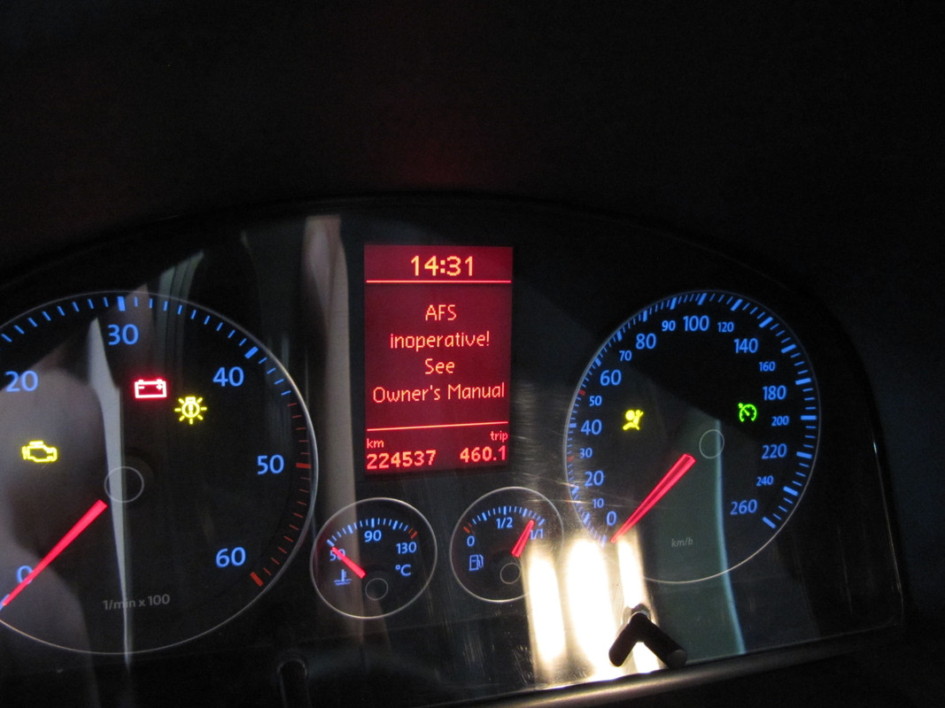

Mul on 2006 VW Touran (1T), millele eelmine omanik on ise facelift'i teinud. Ees on 1T2 stange, iluvõre ja bi-xenonid staatiliste kurvituledega. Mure on selles, et see facelift pole korralikult lõpule viidud. Tulede kõrguse reguleerimine ei tööta ning kurvituled on kokku ühendatud kaugtuledega. Bi-xenonide regul.mootorid on ühendamata ning vanade tulede (lähituli xenon, kaugtuli halogen) mootorid on arvuti petmiseks külge ühendatud, kuid on lahtiselt tule korpuses. Lisaks kadus hiljuti ära vasakpoolne kaugtuli. Kaugtulede lülitades süttib ainult parempoolne ning kustub umbes 5 sek. pärast ära. Diagnostika näitab veakoodi 2498 12: left low beam headlamp reflector motor (electrical malfunction in circuit). Selle vastu aitab vist ainult kogu tule välja vahetamine? Koos selle tööga tahaksin ka selle facelift'i lõpuni viia. VW teenindusest öeldi, et neid bi-xenone ei ole võimalik tööle saada nii, nagu nad peaksid, sest juhtmestik ja auto elektroonika ei sobi tuledega kokku. Kas see on tõesti siis nii võimatu ettevõtmine? Google abil sain teada, et nende bi-xenonide kõrgust ning kurvitulesid juhib plokki koodiga 5M0907357. Lisaks on vist vaja mingeid juhtplokke veel mõlemale tulele.
Kas keegi foorumlane saab mind aidata nende tulede korda tegemisel?

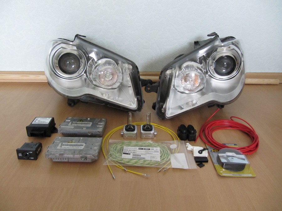

Kui tahad lõpuni viia, siis vähemalt üks suur rahasüst tuleks teha loodisüsteemi muretsemiseks. Nimetatud moodul on komplektis kaasas.
http://www.kufatec.de/shop/en/volkswage ... -vw-touran" onclick="window.open(this.href);return false;
Xenonid eeldavad ka highline keskelektriplokki, mis võib tulla veel ~100€ juurde. Võibolla on see juba olemas, kaabli külge pannes saab teada.

Tehasest tuli auto välja nn vana nina xenonitega (lähituli xenon, kaugtuli halogen). Seega lood peaks ikka olemas olema.
VCDS väljavõtet anda pole. Selle tule veakoodi sain siis, kui VW teeninduses käisin. Arvuti võiks autole külge panna küll. Tartu ja selle ümbruse diagnostikamehed võiks endast märku anda. Ehk saame kaubale.

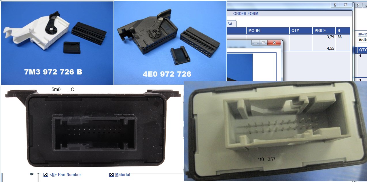

seal ikka on asju puudu. loodid on sul kyll olemas aga puudub afs plokk pardaka taga, mis siis kurvituled ja nurgatuled põlema paneb ja vastavale kaugusele keerata käsib:) lisaks siis ka pisike ports juhtmeid ja muid pulikaid:) ja tuld ei ole vaja vahetada:) saab ka teisiti
Kunagi pole liiga palju lisvarustust! Kui tunned , et sulle jääb väheks tule ytle , ja panen juurde :) +358401715165. lhallimae@gmail.com

Jah originaalis on luubid keeravad ja ristmiku tuli ka tule sees, aga tal mingi porno kokkku keeratud ja ta tahaks asja nii tööle saada nagu vaja:)
Vaatasin ja parandan oma viga, see pardaka taga olev moodul on sul olemas, ja tõenäoliselt on ta facelift tulede jaoks lihtsalt vähe vana. Kui nyyd täpselt üle vaadata see jama siis voibolla, pääsed yhe tule klapi mootori vahetusega ja xenoni controlleri uuendamisega . oleneb muidugi mis jama seal tulede sees kokku keeratud on.

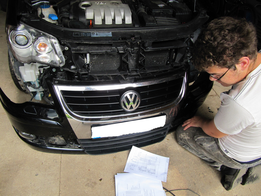

Jah, mul on need staatilised kurvikad, milles H7 pirn on suunatule/parktule taga:
Kas sellisel tulel saab klapi mootorit vahetada? Mulle on jäänud mulje, et kui seal sees mingi asi läbi läheb, siis tuleb see kogu korpusega välja vahetada. Kui pääseb klapi mootori vahetuse ja xenoni controlleri uuendusega oleks väga hea. Samas tule sees on juhtmetega paras segadus küll. Erinevat värvi juhtmeid on omavahel kokku tinutatud ja paigatud. Seda on vist tehtud selleks, et kurvituled koos kaugtuledega põlema saada.
golfi_vend lubas mulle teada anda, millal on tal aega mu tulesid uurida. Kui keegi soovib veel vahepeal pilgu peale visata, siis andku märku.

Mina su autot ei saa vaadata maru kaugel oled. Kindlasti läheb seal ka omajagu aega. H7 on ristmiku tuli ja kurvituled on sõidusuunas keeravad luuvid.

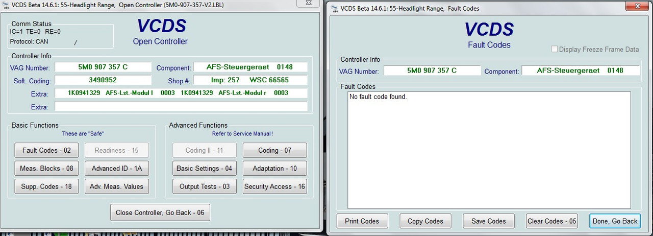

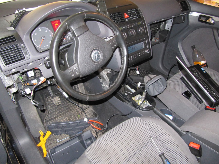

1K0 941 329 (x2) - Esitule plokk
5M0 907 357 C - AFS plokk (pardaka taga)

55-Headlight Range -- Status: OK 0000

5M0 ... ... a viskasin mõned kuud tagasi ära, mõtlesin, et nii vana asja kellegil vaja pole:) sulle peaks siis vabalt sobiba nii a,b,c tulesid vaata allegro.pl . webastol ahi lukus ja seal adaption 042 sealt väärtus 1 salvesta ja peale seda kustuta viga ära kui tuleb tagasi siis kyttekeha arvatavasti õhtal.

Infoks siis, et töö käib nende tulede tööle saamise osas. Võinoo selle süsteemi.
Hetkel seis selline, et tulevad uued tuled, ballastid/moodulid ja pirnid.
Hetkel on plaan selline, et teha asi kahes osas, alguses uued tuled ette ja lähituli, kaugtuli tööle. Seejärel kurvikeeramine ja ristmikutuli.
Tööd on, sest pistikutes on mõned juhtmed puudu mõned üle. Lisaks on juhtmestik vanale ja uuele tulede kõrguse(nüüd ka külgsuse), täiesti erinev.

Address 55: Headlight Range Labels: 5M0-907-357-V2.lbl
Part No SW: 5M0 907 357 C HW: 5M0 907 357 C
Component: AFS-Steuergeraet 0148
Revision: 00H04000 Serial number:
Coding: 3490952
Shop #: WSC 66565 257 00032
VCID: 3467EE95573DED9AC5-8061
Subsystem 1 - Part No: 1K0 941 329
Component: AFS-Lst.-Modul l 0003
Coding: 00000053
Subsystem 2 - Part No: 1K0 941 329
Component: AFS-Lst.-Modul r 0003
Coding: 00000053
No fault code found.

Nagu golfi_vend kirjutas, siis eile õhtul saime minu Tourani tuled tööle. Vahetusse läksid mõlemad esituled, mõlemad ballastid, AFS moodul koos pistikuga ning xenoni pirnid. Ära pidime vahetama ka vigase airbag'i lüliti, kuid hiljem selgus, et olin ostnud vale lüliti ning see ei sobi minu pistiku otsa.
Pilt hommikul ennem golfi_venna juurde minekut:
Golfi_venna juures läks kohe töö lahti. Kokku kulus selleks umbes 10 tundi. Mõni pilt ka tööprotseduurist:
Väga tähtis pilt: uus AFS moodul on omaks võetud
Kui ma ennem arvasin, et mul on ees staatilised kurvituled, siis tegelikult on need ikkagi dünaamilised ning golfi_vennal õnnestus kogu see udupeen süsteem tööle ka saada. Selle tõestuseks on eile öösel filmitud kaks klippi:
