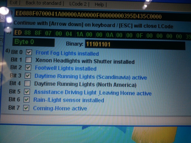

Kas passati saab kodeerida niimodi, et päevasõidutuledega tagatuled ei põle?
Hetkel päevakateks udukad.
Tahaks niimodi, et udukad põlevad ja tagatuled kustus ja pimedas hakkavad lähikad ja tagatuled põlema.
On siuke asi võimalik?

Re: B6 Peeglid, Tagurpidikäigu tuli
Päevakad ameerika moodi tööle ja siis tagumised tuled ei põlekartul678 kirjutas:Kas passati saab kodeerida niimodi, et päevasõidutuledega tagatuled ei põle?
Äkki räägid lähemalt, mis kus ja kuidas?volkar kirjutas:Päevakad ameerika moodi tööle ja siis tagumised tuled ei põlekartul678 kirjutas:Kas passati saab kodeerida niimodi, et päevasõidutuledega tagatuled ei põle?
VCDS-iga keskelektroonika plokis byte 0 bit 4 linnuke ettekartul678 kirjutas: Äkki räägid lähemalt, mis kus ja kuidas?
Proovisin seda varianti, aga ei toimi.
Panen mõlemale päevakatele linnukese ette siis valges kustutab kõik tuled ka udukad ei põle.
Pimedas aga töötab kõik.
Proovisin nende kahevahel läbi, aga ei toimi nii nagu vaja.
paistab,et sul polegi 30 bytene plokk nagu eeldatudkartul678 kirjutas:Proovisin seda varianti, aga ei toimi.
Proovisin nende kahevahel läbi, aga ei toimi nii nagu vaja.► Näita Spoilerit
aga vaata , et byte 8 väärtus sinu puhul ei oleks 00
Okei, aga too sama plokk juhib ka tagurpidikäigu tuld või on tulede moodul veel eraldi?
Plokist ei tule miskipärast voolu välja.
Highlinel pole 30bytine plokk?
Mis plokki soovitaksid?
Varuosakood?
Varuosakood?
Viimati muutis kartul678, 13 Okt 2014, 22:38, muudetud 2 korda kokku.
soovitus highend ja 30 bytekartul678 kirjutas:Okei, aga too sama plokk juhib ka tagurpidikäigu tuld või on tulede moodul veel eraldi?
Varuosakood?
http://www.my-gti.com/2269/volkswagen-c ... odule-cecm" onclick="window.open(this.href);return false;
