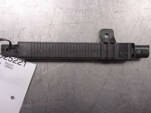

Postitusi: 5840
Tänatud: 615 korda
Re: rehvirõhu andur töötab aeg ajalt.
Nelja antenniga olen näinud ainult Phaetone ja Touarege. Phaetonil oli tagavara ratta olemasolul isegi viies antenn. Passatid siiamaani nähtud ainult tagapampris oleva antenniga.

Sinu kirjelduses oli igal rattal, rattakoopas oma antenn. Antud autol aga on antenn/id integreeritud ühte moodulisse auto tagaotsa.
Uus süsteem:
Vana süsteem:
Postitusi: 8127
Tänatud: 215 korda
jussike kirjutas:Nelja antenniga olen näinud ainult Phaetone ja Touarege. Phaetonil oli tagavara ratta olemasolul isegi viies antenn. Passatid siiamaani nähtud ainult tagapampris oleva antenniga.
Uuel Phaetonil tundub ka olevat ainult 1 antenn(välimus idente passati omaga), kuid iga ratta juures veel omakorda mingi moodul.
Kuid kui ratta rõhuandur ja antenn omab vastavalt sagedusele erinevat tootekoodi, siis moodul ratta juures seda ei oma. Vist mingi temperatuuri kompenseerimiseks.

Stopp. Mitu antenni on selles S488_080 moodulis? Milleks tungrauda üldse välja võtta, kui seda ei tea?

tlauri kirjutas:Stopp. Mitu antenni on selles S488_080 moodulis? Milleks tungrauda üldse välja võtta, kui seda ei tea?
Aga sul on võimalus osta üks selline, katki teha ja välja uurida. Skeemi peal seda ei näita, vaid omab üldist antenni tingmärki.
