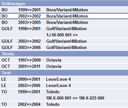

Vastan Logheri eest. Leidsin, et kasti kood on DUS. hoovastikuga süsteem.
milliste koodidega kastid sobiksid sellise kasti asenduseks? kas ainult Golfi kastid sobivad, või saab mõne muu VAG grupi masina kasti kasutada?

Antud kasti toodeti 98-06. Vaatan tabelit ja näen et sobivad ka CZB, DRZ.
See siis ikka 02K kast ?

Kast DUS, koodiga 02K300049 X
