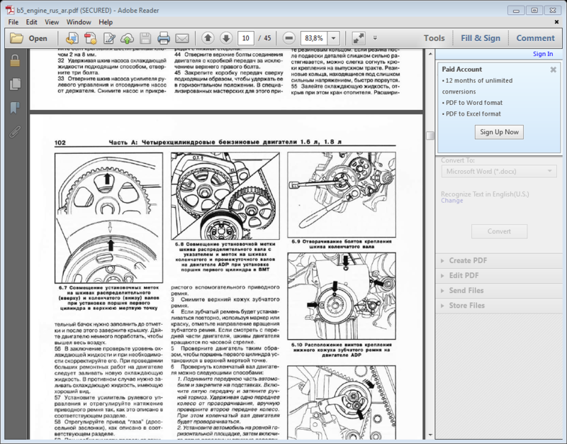

Tänud vastamast. Aga äkki saaks mingit pildi materjali, kui oleks võimalik. Eile sai ootsitud hulluks. Ülemisel rihmarattal oli lihtne aga jah.. Oleks väga tänulik mingi ilustreeriva pildi üle

Mina kasutan venelaste: http://vwts.ru/" onclick="window.open(this.href);return false;Rimmo kirjutas:Tänud vastamast. Aga äkki saaks mingit pildi materjali, kui oleks võimalik. Eile sai ootsitud hulluks. Ülemisel rihmarattal oli lihtne aga jah.. Oleks väga tänulik mingi ilustreeriva pildi üle
seal nii vene- kui ingliskeelseid rem. juhiseid.
