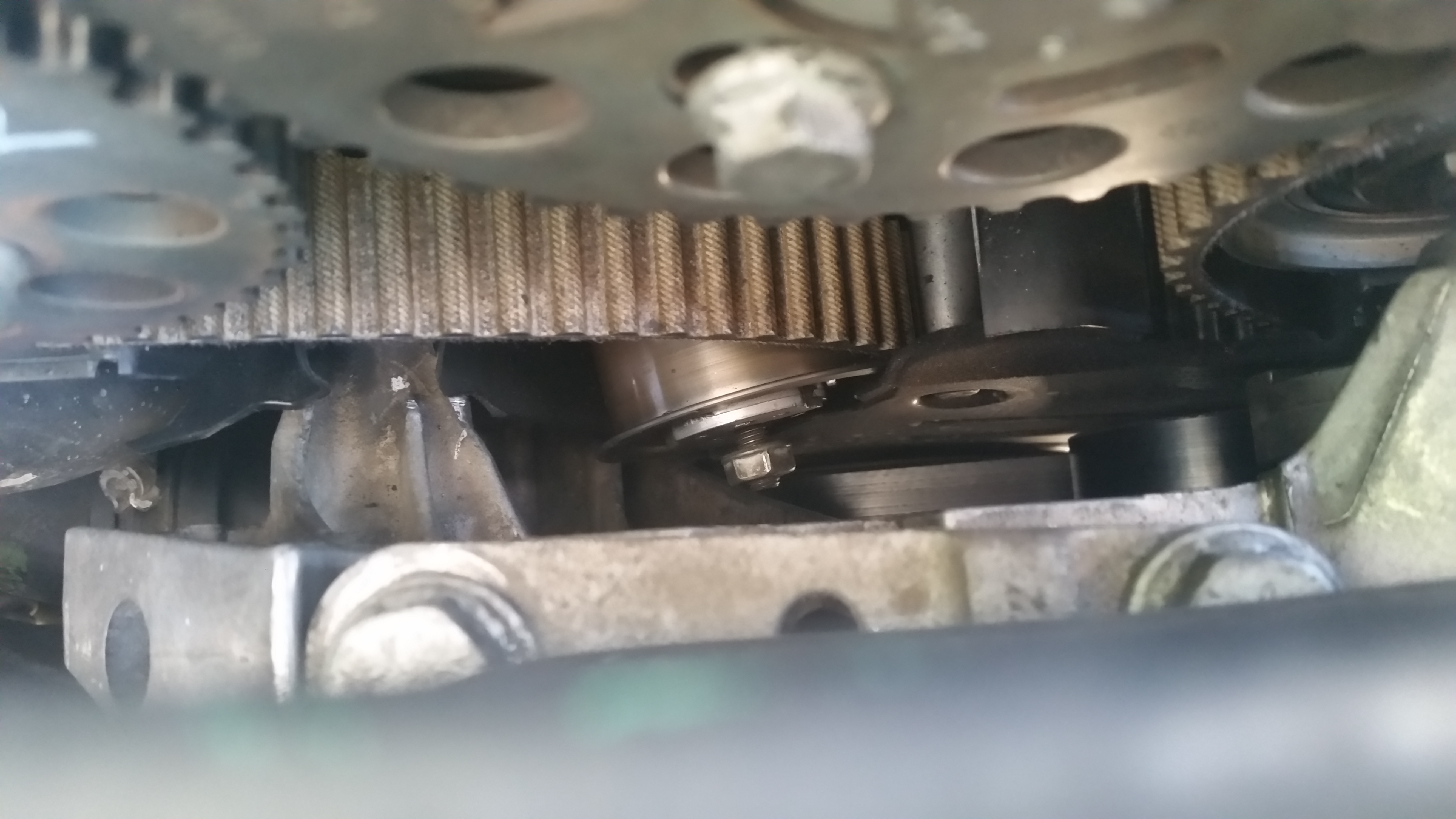

Minu masin oli üks ohvritest. Tabas nagu välk selgest taevas, sest alles 2500-3000KM tagasi tehtud kap. remont.
Tulemus midagi sellist:

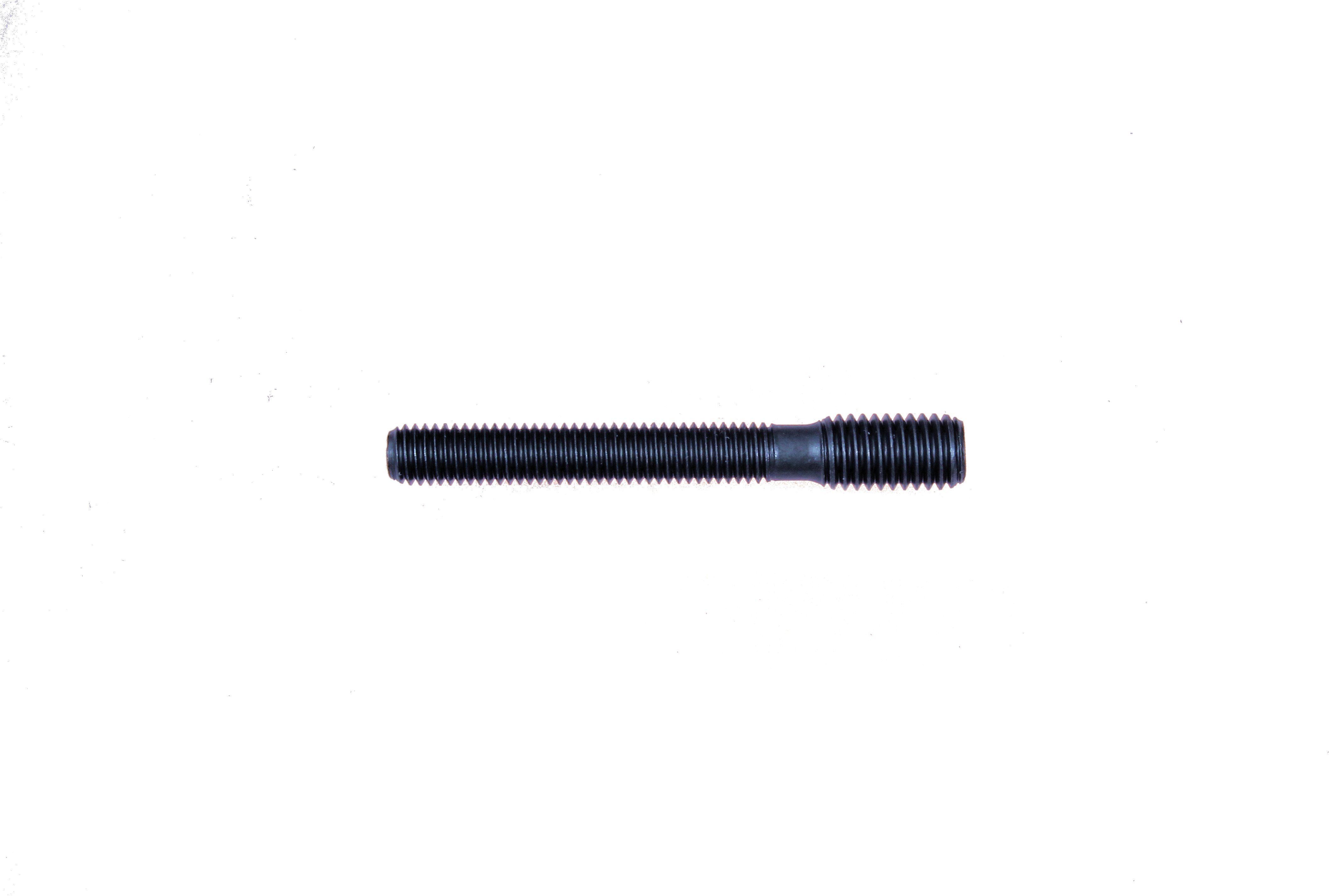

Kas rihmavahetusel see tikkpolt keermeliimiga kinni panna poleks lahendus? Keermeliim selline mida saab lahti võtta, poldi paigaldusel ei pea seda nii kõvasti kinni pingutama mis kahjustaks M8 keeret kuna põhilise kinnihoidmise teeb ära keermeliim.
Kuidas see tikkpolt sinna mootori külge üldse keeratakse, kas tal sabas mingi sisekant kust saab keerata? Või kasutatakse tikkpoldi sissekeeramisrakist või 2 mutrit :) ? Muidu jääb mulje et keera või käega sisse ja seetõttu jääbki poollahti ning loksub välja.
