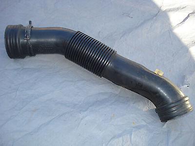

Ei hakka uut teemat tegema kohe, aga oskab keegi öelda, mis tihend seal olla võib. Lõi toru lahti ja tihend katki vaja uus osta, aga avaldis ega ladu24's silma ei jäänud.
