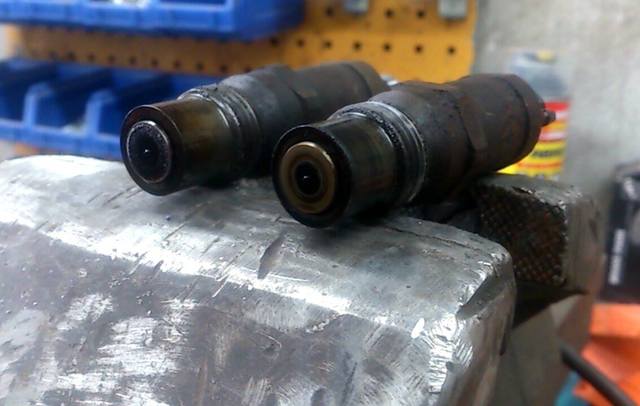

sain uue jooksu pihusteid,vanad lasen huvi pärast ära stendida ,uued on pärit audi b4 1,9 55kw mootorilt,kas pihusti surved on samad või ei saa neid peale panna?

Kui mootorikood sama, siis teoorias võiksid nagu istuda. Neti järgi pandi B4'jadele AAZ koodiga motosid.

Tere! sai uued pihustid peale ja suits kadunud kuid lagin sees ja ei oska enam midagi öelda ega teha,ehk leiaks tallinna ümbrusest mõne foorumlase kes tuleks ja heidaks pilgu peale ning saaks aidata mootori ilusti tööle kuna suvi käes ja auto veel pooleli
