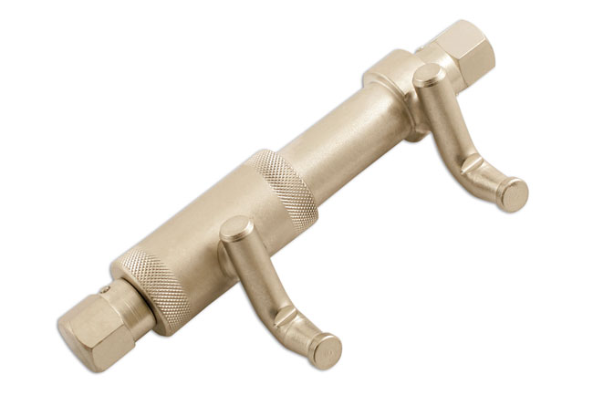

vüi lihtsalt kast maha ja teine vänt koos uute saaledega! Plokikaas käib lihtsalt maha! Kõige suutem n.ss on pärast kollekülge kahe sumpsitoru klambri kinnitamine!

See on kõige väiksem probleem eelneva suure töö kõrval. Konksuga 6mm. traat käepidemega ja kanalist sikutad klambrit,esimese saad ju vabalt paigaldada.

koduste vahenditega lihtne rakis eeltoodud probleemi lahendamiseks
http://www.vwt4forum.co.uk/showthread.php?t=46824" onclick="window.open(this.href);return false;

Siiski on see kordades raskem variant [VW Bot: "Keel korda!"],et osta seda ,kus kohast j.n.e . kui teha oma tehnilise loogika teadmisega üks traat konks ja siis venitada see klamber õigele kohale. Kui on siidinäppudega tegemist, siis on jah teine teema. G T I ,sinu rakise näide sobib autoteenendusse, kus teda suht tihedalt kasutati. Amatöör peab kasutama oma loogikat.

Kuna selline tuletoru klamber on paljudel teistel mudelitel ka kasutusel siis nii mõnelgi ei saa traadiga seal midagi teha (miks paku ise välja). Teenindustes mis peab ennast ikka AUTOteeninduseks on selleks tööks muide vastav rakis olemas.
Lepiks vaikimisi kokku et 21. sajandil traadi, tati ja teibiga autosid ei remondita.

jah,olen minagi siiani oma 3-4 korral seda traadivariantti kasutanud! Olen kah klambri laiali väänanud ja paraja pikkusega poldi vahele pannud mille olen minema löönud kui klamber oma kohal!

Tundub ,et foorumi kasutaja jettamees langeb minu tehnilise arvamisega suht lähedale.siis positiivne postitus temale. Jutt oli sumpa pükste kinnitus klambrist. Kord 10 aasta jooksul,kui on vaja vahetada kollektrori juures olevat sumpsi tuletoru, ei pea selleks ostma mingit rakist. Pane oma mõistus tööle.

Polegi kuskil rääkinud et igamehel peab kodugaraažis selline spetsjomm vidin olema - jutt käib autoteenindusest kus profid teenivad sellega raha ning seal peavad tööriistad olema korralikud. Loe uuesti eelnevaid postitusi.t6nis3 kirjutas:Kord 10 aasta jooksul,kui on vaja vahetada kollektrori juures olevat sumpsi tuletoru, ei pea selleks ostma mingit rakist. Pane oma mõistus tööle.
