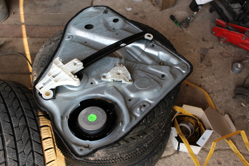

Tere.Kus kohast saaks sellist materjali mis asub ukse polstri all oleva pleki ja ukse vahel.Selline pigi ja kummi moodi tihend.

Liimhermeetik lähimast ehitusmaterjalide kauplusest?

Sa mõtled seda ukse sisepleki tihendit? Kui jah, siis kas a) liimhermeetik (mis sobib metalliga kasutamiseks, peab vastu vibratsioonile) ning tulevikus enam ei ava (kõlarite vahetus, ukseluku, akna hoovastiku jms hooldus) või b) korralik D profiiliga akna/uksetihend ehitusmaterjalide poest / toidupoest (J.Aru sõnul pidi sama hästi töö ära tegema).

Tiba kallim variant on uus aknatõstuk koos plekiga,
Seal tihend olemas.
Kui tõstuki remondiks peab avama!

Eelmisel autol sai neid aknatihendeid kasutatud aga mul ei jäänud hea nendega.
Nüüd siis sai seda originaal butüülitihendit esindusest tellitud.
Enam ideaalsemat asja ma ei kujuta ette sinna vahele. Kallis on küll aga neljast uksest jäi seda päris palju järgi ka. Nagu plastiliin, vormi kuidas tahad aga samas kleebib ka.

tibullus kirjutas:Eelmisel autol sai neid aknatihendeid kasutatud aga mul ei jäänud hea nendega.
palju maksis?

JETTAMEES kirjutas:
palju maksis?
43 euri sentidega.

Kunagi müüs sarnast asja Ben Autotarve Järvel (nüüd suletud), võib uurida ka klaasipaigaldajate käest.

Suvaline Tesa P või D tihend ajab ka asja ära. Hind ca. 50 senti meeter.

Ebayst leiab ka butüültihendit. Näiteks see: http://www.ebay.de/itm/252396898872" onclick="window.open(this.href);return false;

Würth müüs ka sarnast asja. Aga nagu eelnevalt mainitud siis mina olen kasutanud D profiil aknatihendit ja siiani kõik uksed pidama saanud. :) Võib-olla oleneb ka tootjast, minul oli mäletamistmööda Tesa oma, mingi teine oli kehvema liimiga (samasugust sel hetkel ei leidnud nagu enne oli) ja halvem paigaldada.

Mul oli ka Tesa aga ei jäänud pidama. Jooksma hakkas siis muidugi hiljem, mitte kohe.

lasin sanitaar silokooni. Mitte ukse ja pleki vahele vaid siis sinna vahele kui plekk ees oli. Toimib siiani. Korra käis ka üks plekk maas. Noaga lõikasin sisse ja tuli lahti tagasi. Nimelt mainin ka ära kust veel võib vesi sisse tulla. Ukse ja kere vaheline kummilutt, kust jooksevad juhtmed, sealt mööda võib samuti vesi tulla.

Kui juba sanitaarsilikooni peaks keegi kasutama, siis võiks vähemalt jälgida, et see happeliste omadustega ei oleks - nimelt on enamus ehituses kasutatavaid sanitaarsilikoone happelised ja ei mõju ilmselt just hästi metallile.
