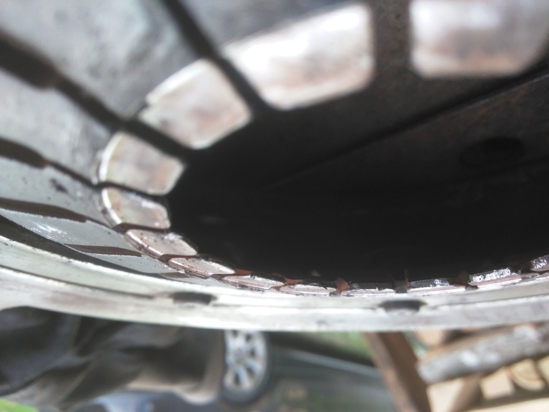

Võtsin kkasti maha ja oli 1massiline hoorattas
Korvil oli küll korralik kulumis jälg lippikutel
Kas on.see normaalne ? Kettas on keskmises seisukprras

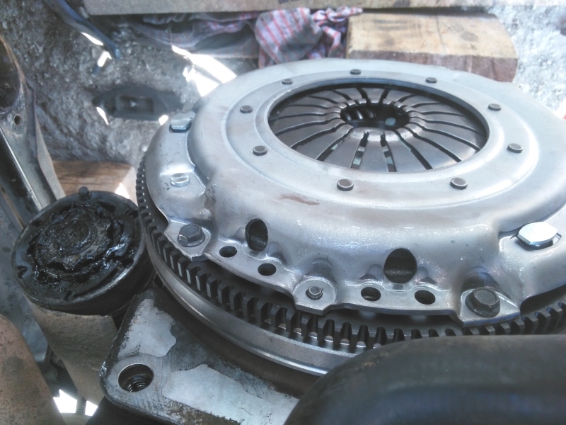

Võtain kasti maha
1 massiline hoorattas on
Selline vaatepilt oli
Miks see kast siin süüdi on?
