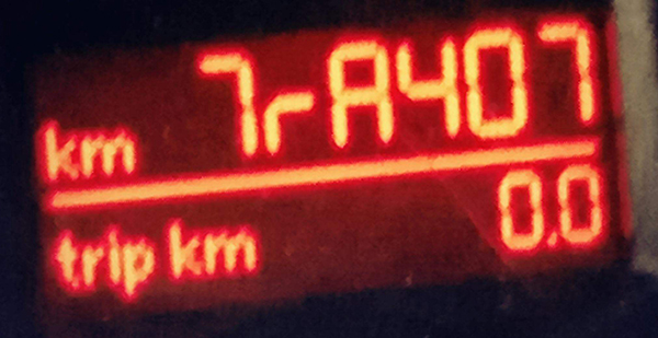

Kuidas saada kilomeetri näit taas õigeks?. Kes sellega hakkama saaks? Hiina vcds 17.8.1 kaabli kasutamisel tekkis pildil olev vigane näit Autos näitas läbisõittu vähem kui spidomeetril.

Huvitav mismoodi tavaline diagnostika sessioon LS paigast keeras. Tundub, et midagi jääb siin rääkimata.
Aga kui on vaja siis saaks Lõunas asja üle vaadata.

Ei oska midagi lisada. Sest proovisin kaablit ja võibolla kinnitasin midagi ära, kuigi logist ei näitanud muutmist. Õnneks saab auto ikka käima aga kui natuke kauem seisab siis kella aeg kah nullis, kuupäev õige. Kui kaugel Lõunas? Aafrika pole plaanis minna aga Võrumaale küll jaanipäevast. Hetkel Soomes.

Tänud abipakkujatele aga sain ise suure pusimisega korda. Kuidas vcds 17.8.1 kaabliga saaks muuta auto aknaid, et kui vihmaga lahti unustada kinni läheksid? Kas sellel margil B6 2005 TDI saabki seda määrata?
