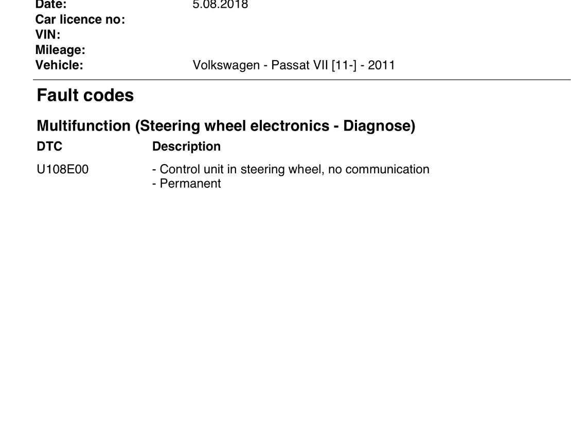

Selline mure , et autot käivitades jäi põlema airbagi tuli ja kadus ka roolil olevate nuppude töö - auto andis märguande : airbag error
kasutasin ka tuttava diagnosti aparaati ja tulemus selline

Keerasid roolilindi pooleks.
Uus roolilint poes, parandatud disainiga - u.280eurot+paigaldus.

R36 kirjutas: 05 Aug 2018, 15:47 Keerasid roolilindi pooleks.
kuda on võimalik see pooleks keerata ?

RlvPassat kirjutas: 05 Aug 2018, 16:00
Tolm ja juuksekarvad kogunevad lindi vahele, mis takistab vaba liikumist. Nii kui rooli keerad annab nõrgim lüli järgi.
