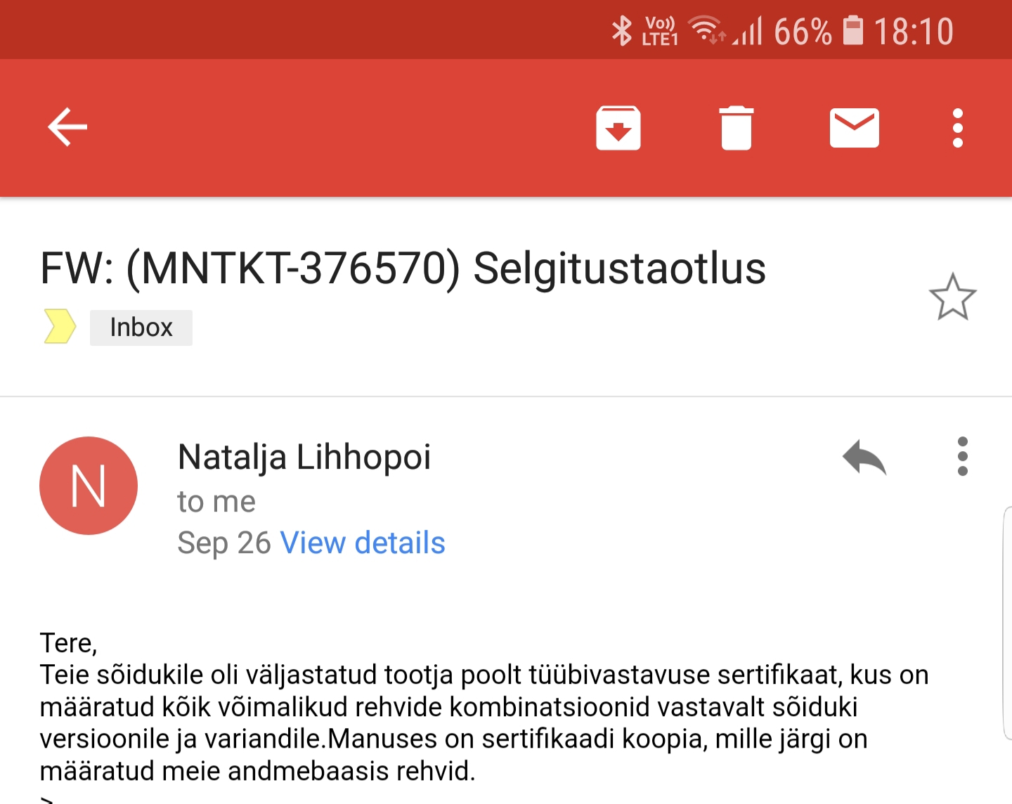

mure selline, et B8 4motionil 140kw on all 235/45-18 veljed-rehvid.
Maanteeamet ütleb, et tüübikinnituse järgi sobivad autole alla ainult 215/55-17 ja 215/60-16 veljed-rehvid ning arvele ei saa.
Ma ei tahaks selle teadmisega hästi nõustuda, kuna katakoogide põhjal on 235/45-18 täitsa originaalmõõt.
https://www.wheel-size.com/size/volkswa ... r-eudm-188
Kas on olemas mingi ametlik keskkond kus on toodud ametlikult VW-le sobivad veljed-rehvid?

Kuna nad raiuvad et tüübikood e1*2001/116*0307*39 annab ainult 16 ja 17 veljed, siis kuidas oleks võimalik seda ümber lükata?
B8 rehvimõõdud ja Maanteeamet
MartenL kirjutas: ↑11 Aug 2018, 17:09 Kusjuures on jah hinnakirjas:
„Monterrey“, Volkswagen R
- valuveljed 8J x 18, vargusvastased rattapoldid
- torkekindlad rehvid 235/45 R18
PJF ○ 707
https://www.volkswagen.ee/content/dam/v ... _A4_EE.PDF
Esindusest vastav paber võtta, et sobib ja mnt tunnistab seda. Aga haigeks on jah oma rehvimõõtudega läinud, samuti TÜV.

Ei aita isegi see kui rehvimõõt on uksel või luugil.
Mnt: me ei oska öelda miks on konkreetne rehvimõõt luugil aga alla need ametlikult ei lähe.

Uksepiidal või luugil võib olla pikk nimekiri rehvimõõtudest, ning ühed nendest võivad ka all olla. Kuid kui neid siin lingil ei ole, siis võid ka TÜV-ilt tulla norus näoga tagasi. :mrgreen: B8-l pole neid enam uksel ega luugilgi.
https://eteenindus.mnt.ee/public/soiduk ... ntroll.jsf
Ilmselt praktikas on nii nagu Silver ütles.
Näitena:
Passat B8 140kw 4motion universaal
Ja teine identne sama aasta ja sama mootoriga Passat B8 140kw 4motion universaal, väike erinevus tüübikoodis
