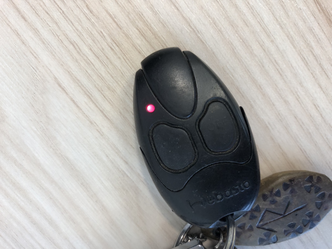

aus kirjutas: 25 Okt 2018, 08:54 Kas autost vajutades töötab ja ainult pult ei tööta? Kas kindel, et puldis punane tuli (mitte oranž)?
Autos mul pole midagi, ainult pult 🤔
Täitsa punane tuli. Pilt

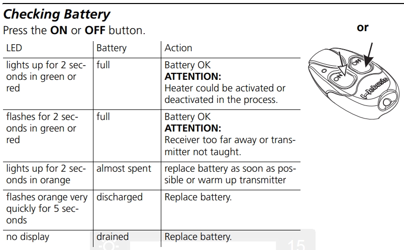

Muide, kui auto toitepinge madal siis saatja (pult) tõlgendab seda analoogselt teatele, et vastuvõtja kaugel või saatja nõrk.
Selles T91 kasutusjuhendis on ka saatja patarei testiprotseduur, mis annab vastused:
