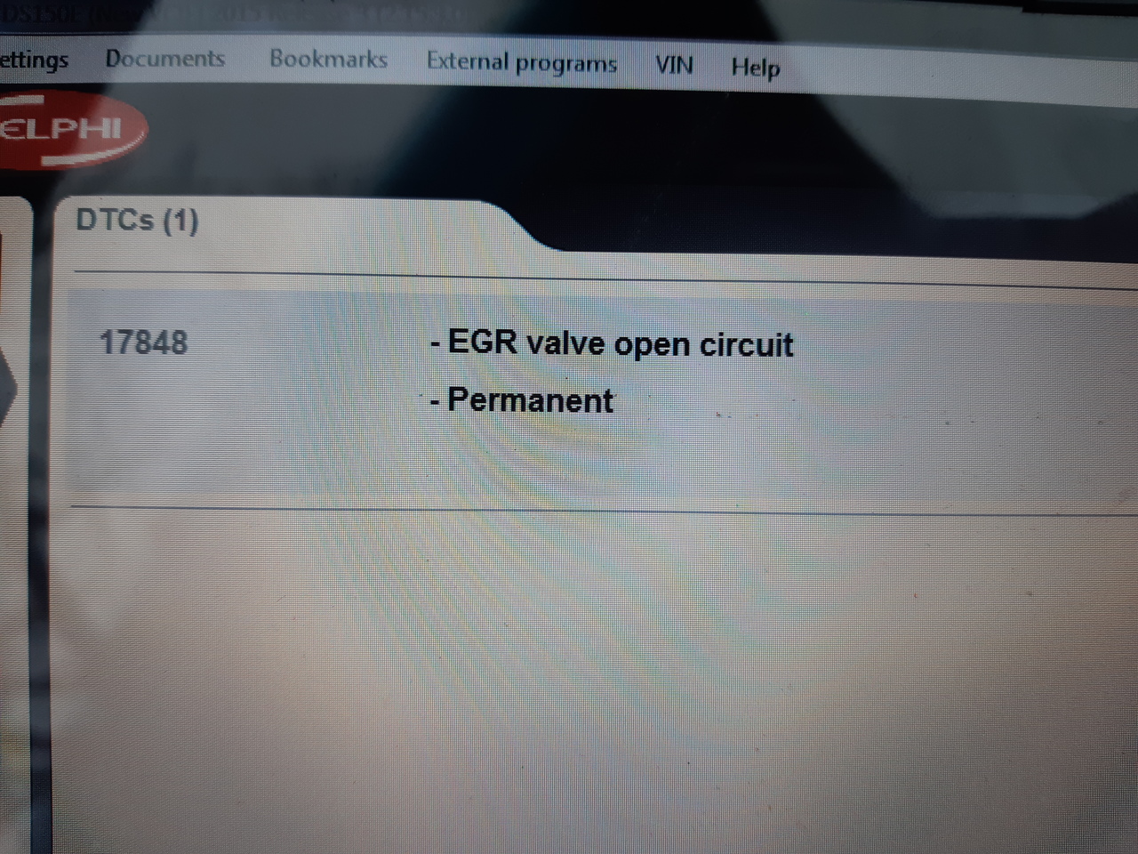

Tuldi murega, et mootorituli põleb ja et sooja mootoriga hakkab mootor ,,jõnksutama". Arvuti näitas sellist viga

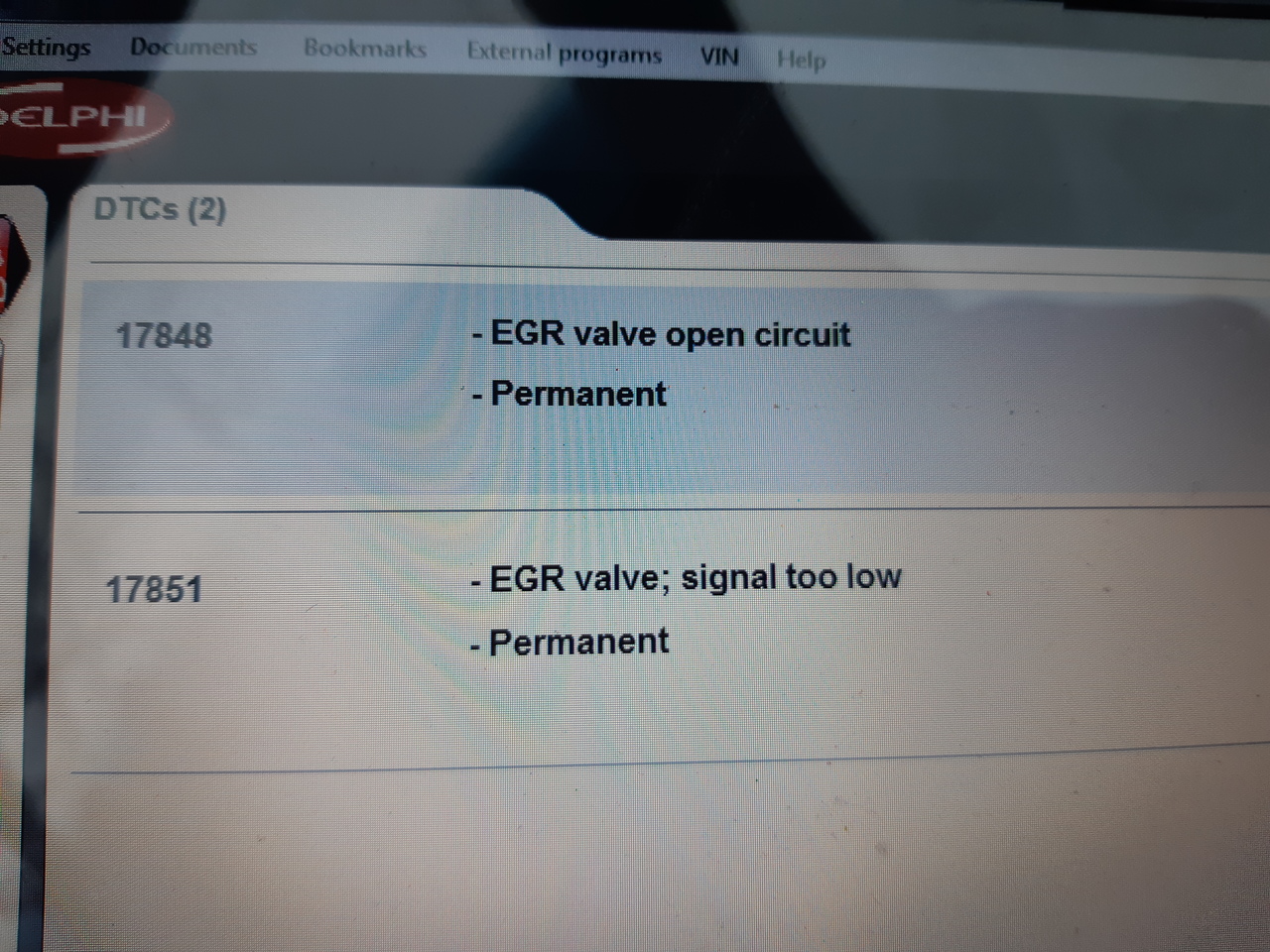

Võtsin EGR-i maha, pesin brake cleaneriga läbi, kuid ei paistnud nii väga hull olevat. Panin kokku tagasi kustutasin vea aga tuli kohe tagasi. Sooja mootoriga hakkas pöördrdeid kõvasti kõigugama, justkui oleks väljasuremise piiril ja siis tõmbab pöörded peale. (Kõigub kuskil 600 ja 900 vahel). Võtsin EGR-i pistiku tagant ära ja pööre jäi kohe kuskil 800 juurde ilusti pidama, pistik taha ja hakkab uuesti kõikuma. Ilma pistikut lõi veel sellise vea juurde
Kas võib viga olla EGR-is endas, et vaja välja vahetada või on keegi juba kokku puutunud sellise probleemiga?
