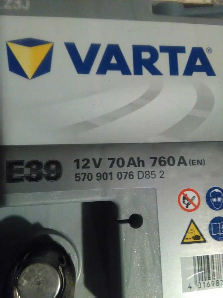

Siis tegemist on 2012 Tiguaniga mis täna hommikul JÄLLE raskelt käivitus. Sai käidud akut testimas ja selgus, et amprid on otsa saamas :( Uus aku poest kaasa kuid kuidas see uue aku autole tutvustamine käib. Seda enam, et uus on grammikene ka võimsam.
Vana AGM siis:
Uus AGM selline:
Kes räägiks täpsemalt kuidas see tutvustamine käib :?:

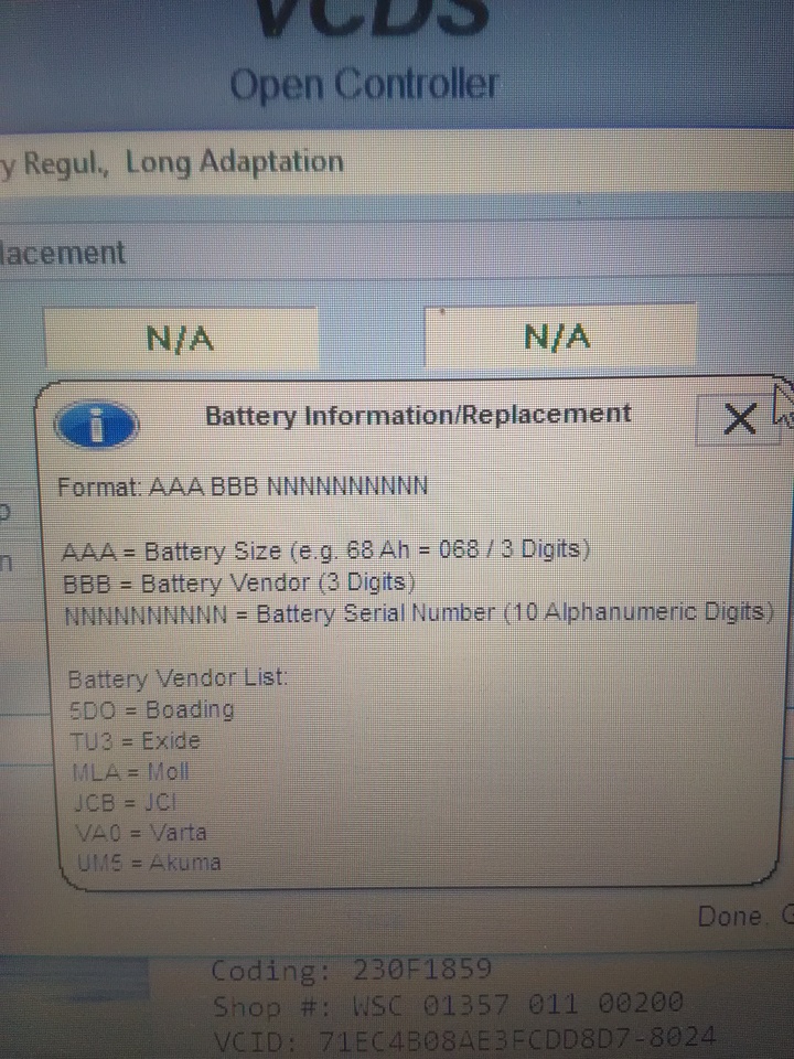

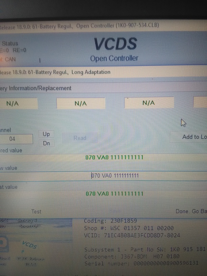

Nii siis ... Uus aku küljes ja räägiks siis mida ma korda saatsin.
Kapotiall on asi lihtne klemmid lahti ja klemmid kinni, kuid siis arvutis oli tiba pusimist, eriti minul kes ei ole neid uusi ja moodsaid autosi väga torkinud.
Enne oli kodeering: 068 JCB 1111111111 ja peale aku vahetust siis:
Ei tea ja ei oska kaasa rääkida selle BEM koodi kohta, mina seda ei vana ega ka uue aku pealt ei tuvastanud ja tegin siis vastavalt netist välja uuritule ja kasutasin abistajana seda:
Nüüd peaks kirjade järgi 8+ aastat hooleta olema ning mis kõige olulisem on see, et naise auto läheb ilusti käima ja ma ei saa seda punase sõimuga kõnet :D

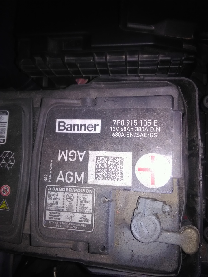

Miks Banner oli kodeeritud JCB? Juba vahetatud mingi x aeg ja lohakalt kodeeritud(?) Või suvalt vahetatud? Kas tehasest oli AGM? Kui oli happekas siis on kõik tänaseni valesti!
Banner on "BA2" ja seal pildil vag orikal BEM sisestuse jaoks kõik QR etiketil. Need andmed pidid kodeeringus ees olema.

tlauri kirjutas: ↑01 Dets 2018, 18:17 Miks Banner oli kodeeritud JCB? Juba vahetatud mingi x aeg ja lohakalt kodeeritud(?) Või suvalt vahetatud? Kas tehasest oli AGM? Kui oli happekas siis on kõik tänaseni valesti!
ViljarKaurla kirjutas: ↑01 Dets 2018, 14:43 Enne oli kodeering: 068 JCB 1111111111 ja peale aku vahetust siis: IMG_20181201_124807.jpg
Seda mõtlesin minagi et miks ? Kuigi akut mõõtmas käies öeldi et orig. aku kuid ka minule jäi mulje et juba vahetatud ja lihtsalt kodeerimatta, ei oska öelda. Siit võib ka muidugi järgmine küsimus tekkida, et kui vahetatud ja jäetud kodeerimata, et kas see oligi põhjus miks 6 aastat vanal autol aku jälle läbi :?: :?: :?: Meie käes on auto olnud tiba üle poole aasta ... mis eelmine omanik tegi seda ma ei tea.

Teadmatus on tore.
Tehasest need autod tulevadki nii. Kodeerituna JCB ja pole vahet, kas Varta või Banner.
