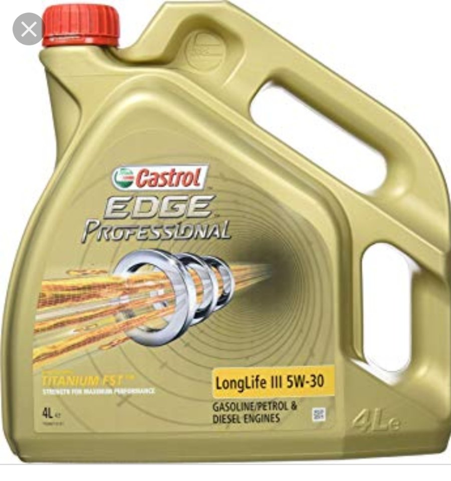

Mul hetkel selline õli sees. Pidi olema tipp toodang. Aga hind ka piisavalt ilus. Samas olen ka kuulnud jutte et castrol pole enam nii kvalikteetne kui vanasti.

Oki. Päris targaks nüüd saand. Kuid mind hirmutas korraks see et praegune õli mis sees on, on 507.00 mitte 505.01. Ega see midagi kahjustada ei või? Esimene vw mul ja kuna isal b6 1.9 77kw passat ja tema seda professionali koguaeg pannud siis mõtlesin ka et panen seda kuna mul ka peaaegu sama auto (1.9 ja passat). Juttude järgi ka kõige kõvem castroli õli.

Aga küsimus nüüd selline. Hetkel mul sees see castrol professional mis on 5w30. Mõtlesin vahetada selle 5w40 peale. Aga üks sõber ütles et kui sul sees 5w30 siis jätka ka selle kasutamist. Ära pane sinna 5w40 sisse.

Kristen300 kirjutas: ↑05 Mär 2019, 17:24 Aga küsimus nüüd selline. Hetkel mul sees see castrol professional mis on 5w30. Mõtlesin vahetada selle 5w40 peale. Aga üks sõber ütles et kui sul sees 5w30 siis jätka ka selle kasutamist. Ära pane sinna 5w40 sisse.
Kui sa natuke teaks mille eest seisavad need numbrid siis sa kasutaks õiget õli. Mootori liugelaagritel ja muudel omavahel hõõrduvatel pindadel on oma kindlad tolerantsid, imeväiksed vahed, mille täidab õlikile. 30 vahetada 40 vastu tähendab mootori töötemperatuuril paksemat õli, mis avaldab negatiivset mõju (suuremat koormust) õlipumbale ja kogu mootoris olevatele liikuvatele õlitatavatele osadele. Mitte küll kohe. Aga pikemas perspektiivis võib( tavaliselt siiski mitte) see mootoriremonti tähendada. Aga tiksuvad tõukurid või saale väsimine on kärmed tulema.
