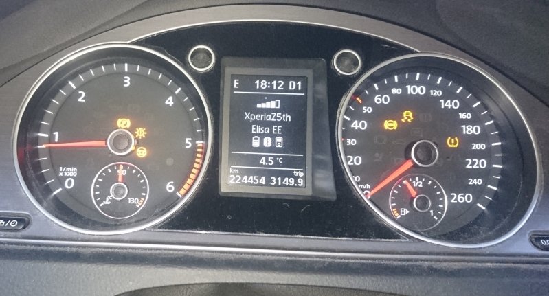

Tervist,
Äkki kellelgi kogemust, mis võis juhtuda kui rahulikul sõidul järsku korraga süttisid järgnevad märgutuled: kaudne rehvirõhu kontroll (=rehvirõhu kontroll välja lülitatud), ABS+ESC+Elektr.käsipiduri (=ABS välja lülitatud), rool ja pirn (=kurvi jälgivad tuled on välja lülitatud)
Jätsin auto seisma ja panin süüte uuesti sisse, siis tulid ka vastavad teated ja lisaks teade, et Start-Stop on välja lülitatud.
Kas mingi pistik või juhe võib olla lagunenud või lühises? Mis võib olla ühist rehvirõhu kontrollil, ABS-il, kurvituledel ja Start-Stop süsteemil?

Klaaskuul virvendab, et rooliasendi info on süsteemidele kadunud. Arvuti külge panna ja saad targemaks.

Tänud . Kohe jooksen juhtmega õue, eile vahetati esimesed pidurikettad ja klotsid, võib olla sellega seotud?

spacesnow kirjutas: 16 Mär 2019, 19:36 Tänud . Kohe jooksen juhtmega õue, eile vahetati esimesed pidurikettad ja klotsid, võib olla sellega seotud?
Mu klaas kuul ütleb selle peale, et abs andur kuskil. Rooli asendi andur ei tohiks rehvirõhu lugemist mõjutada.
Aga kui abs välja lülitada siis ei loeta seda rehvirõhku ka.

Mul on täpselt sama "kollane" pilt on olnud ABSi andurist.
Kui seal ketaste ja klotsidega mässati, siis vb. tõesti liigutati ABS-i andur paigast.

Tänud kõigile klaaskuulivendadele, arvuti ütles, et ABS Wheel Speed Sensor; Front Left (G47) 008 - Implausible Signal - Intermittent. Kõik muud errorid olid ABS juhtblokiga seotud.

Neil tüüpviga, et juhe läheb katki rattakoopast

Peale viga näidanud ABS anduri vahetamist sain sõita u. 100 km ja uuesti sama viga - Implausible Signal - Intermittent. Ei oska miskit muud välja mõelda kui uuesti andur vahetada, seekord originaalosa vastu.
