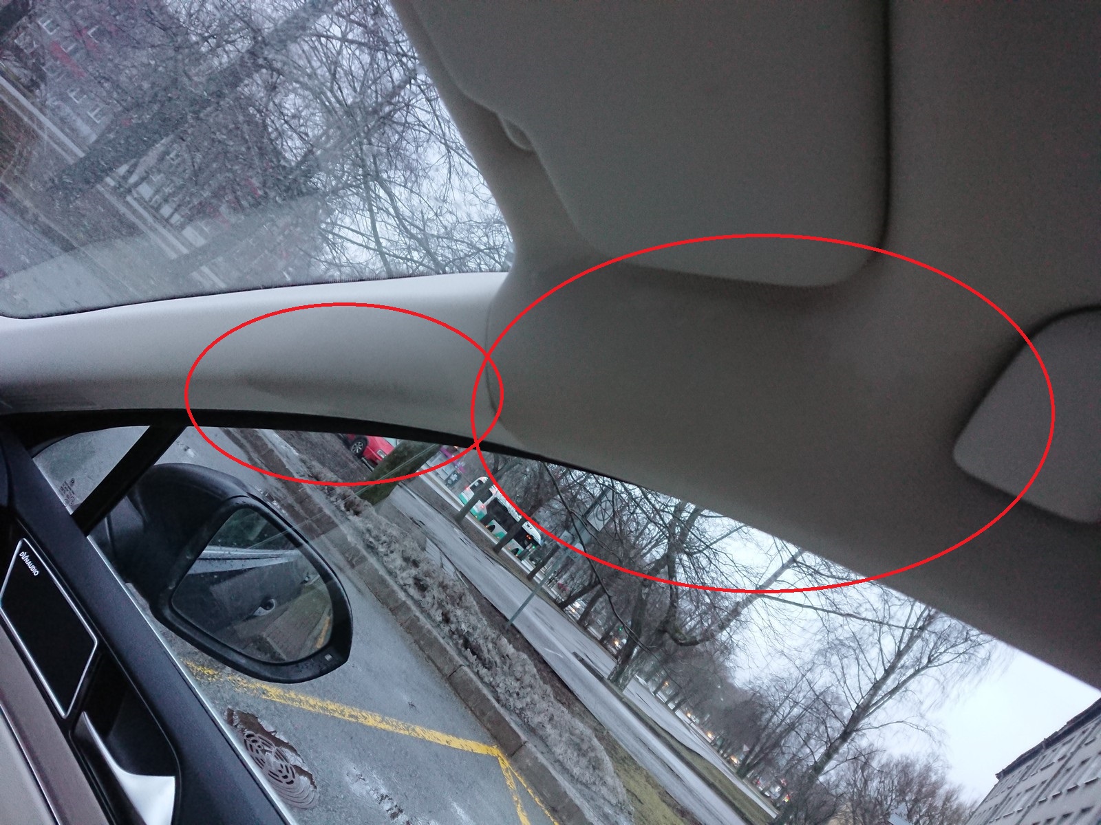

Ehk siis täna hommikul oli ehmatus suur kui avastasin,et kõrvalistuja pea kohal A-piilari ja ukseklaasi kohal laes oli päris märg. On kellelgi sellist jama olnud? Ukseklaas oli ilusti üleval, uks kinni - ei saa aru kust võis vesi sisse tulla. Passatil on panoraamkatus, sealt ise nagu väga ei usu, pigem väljast vaadates jääb see koht esiklaasi ülemisse nurka. Kas seal kuskil on mingid äravoolukanalid, mis võivad olla umbes :cry:

On tulnud ette, et esiklaasi vahelt liim pragunenud ja tuleb sealt sisse.

Panoraam ei? Ja? Ka üks koht mida olemasolul tasub kontrollida:)

Panoraamkatus jah

Jaanuseonu kirjutas: ↑19 Mär 2019, 09:49 Panoraamkatus jah
Viska pilk äravoolule peale. Äkki on ummistunud?

Kas äravool ummistunud (kapoti alt või üleval panoraami juures midagi ette läinud kui pano lahti olnud) või on äravoolu toru lahti tulnud panoraami küljest.
Või siis kummitab B8 panoraame ka see mure, kus panoraam katuse raam lekib.

Kui enda masinal helisummutust paigaldasin siis selgus ka, et äravoolu voolikud olid peaaegu umbes. Universaalil need jooksevad taha poritiiva kõrvale.

Mul kyll b7 aga pano katuse yhenduste vahelt tuli.

Auto käis eile Mölleris ära. Viga oli ummistunud panoraamkatuse äravooludes. Puhastati ära ja pesti läbi, nüüd jälle muretu ;)

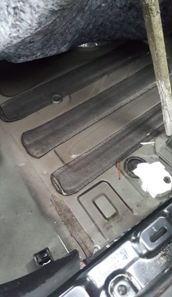

Täna sai autole korralik pesu tehtud. Kui salongi koristusega alustasin ja kummimatid ära võtsin ehmatasin jälle - parem tagumine ja ees kõrvalistuja jalgealune oli korralikult märg. Veeimuriga sain liitri vett kätte :x Mis värk jälle on? Alles nädal tagasi ju Mölleris puhasati kõik 4 äravoolu toru ära, kust siis nüüd vesi sai sinna sattuda :shock:
Üks võimalus on kuid, mida ma eriti ei usu, et nädal tagasi kui korralikult vett sisse tuli, siis vesi oligi kummimattide all. Lihtsalt enne ma ei kakkunud matte ära. Seda ei taha hästi uskuda...

Täitsa usutav kui lasid vaid vea kõrvaldada mitte tagajärje.

Seal mati all on paar head peidukat kuhu see vesi loksuma jääb. Töökaaslase autol lekkis õhuvõtu karbiku tihend ja tuli sealt vesi sisse. B8 puhul oleks see veidi imelik, aga kes teab.
Minu soovitus - keera kunde istmed välja. Tõmba matt üles ja vaata palju vett all on. Kuivata ilusti ära. Päris õige oleks kogu matt välja võtta ja korralikult ära kuivatada.

Olen palju lekkivaid panoraame näind.. Ei tea kas konstrueerimise viga. Laigulised piilarid tavaline nähtus. Äravoolude puhastamine ei aita.

TanelP kirjutas: ↑26 Mär 2019, 23:20 Olen palju lekkivaid panoraame näind.. Ei tea kas konstrueerimise viga. Laigulised piilarid tavaline nähtus. Äravoolude puhastamine ei aita.
Üldiselt puuduliku/vale hoolduse/üle hooldamise (liiga palju lubrikante, mis hakkavad vett vales suunas juhtima) viga.
Minuarust maailma mõttetuim ja samas ka kehveima konstruiga lisa.

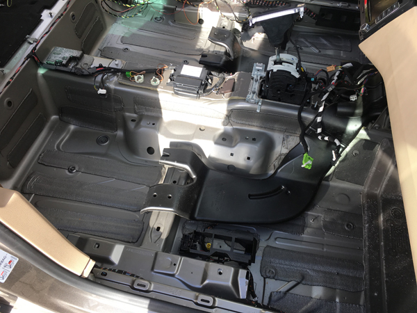

Mul on selline suht pisike tööstuslik 3kw soojapuhur. Olen sellega nüüd mitu päeva ca 3h kaupa kuivatanud ja hetkel suht kuiv eest ja tagant jälle.
Samas peale sõitu on tõesti tunne, et vesi loksub seal mati all ja pärast on kergelt niiske veel. Vaatan, võibolla kergitan matti pisut, ajan miski kõrre moodi asja sisse ja imen veeimuriga välja :)

Sul pole mõtet salongis olevat vett aurustada uuesti salongi laiali soojapuhuriga.
Kasutada veeimurit või niiskuse imurit.
Niiskuse imur kuivatas ühe jää augus ujunud Passati nelja päevaga.

Maahärral on õigus. Siiski soovitaksin ma vähemalt ühe poole üles kergitada. Seal jookseb kimp juhtmeod ja mida kõike veel. Lisaks on seal paar vanni kust see vesi ära joosta ei saa. Igal juhul hinda kahjud üle ja piilu alla. Mitteteadja sai selle mati maast lahti umbes 45 minutiga. Niiskusimur on ka väga mõistlik autosse panna, aga endiselt matt ülesse. Lisan paar pilti ka. Matita pill peaks olema ausi oma. Sealt hea näha kuidas vesi kuhugi ära ei saa. Teine on töökaaslase auto kus tagumise istme jalgade juures hea loik on.

Tagaiste käib 2 minutiga välja (vähemalt universaalil), sealtkaudu saab ka lihtsalt ligi põhjale.

Äkki saad paar head vihjet anda, kuidas?
Hakkan õhtul kodus ELSA-t uurima :)
