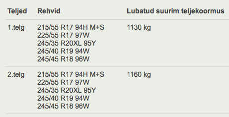

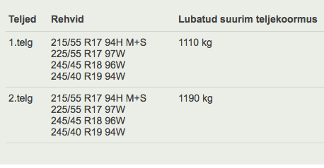

Rahunege nüüd korraks. CC ja B7 (Passati osas 100% kindel pole) sai tehasest tellida 19 tolli veljega. Kui tehasest tuli siis ka maanteameti poolt lubatud.
Näitena ühe sama mudeli / veoskeemi / mootoriga autode lubatud kombinatsioonist. Üks lihtsalt tuli juba tehasest 20" komplekt all.

Mindfreak kirjutas: ↑08 Apr 2019, 09:02 Rahunege nüüd korraks. CC ja B7 (Passati osas 100% kindel pole) sai tehasest tellida 19 tolli veljega. Kui tehasest tuli siis ka maanteameti poolt lubatud.
Sõidumugavus muidugi omaette teema.
Ega ei ole küll nii et kui tehasest tuli siis mnt ameti poolt on lubatud.

Maanteeamet lähtub kõikide oma rumalustega tüübikinnitustest ning ka tootjapoolsetest nõuetest. Tahad autole teise mootori peale panna, siis esmalt ikka see - kas tehasest sedasi, kas % lubavad.... sama ka tegelikult rehvidega. Kui tootja on ette näinud ja uue auto saab sedasi tellida, siis tuleb ka vastava tüübikinnitusega. Kõik muu - kuidas reaalselt mingi kombinatsioon (velje diameeter, offset, keskava (sic!), kuid ka rehvimõõdud) auto alla sobib või mahub, see ei oma siinkohal enam tähtsust tegelikult. Ja nii ongi.
Jutud käivad, et uus seadus vaatab ainult velje offseti ehk kas ratas ulatub koopast välja või mitte - kõik muu on juba triviaalne. Ehk sisuliselt peedistatakse ainult liiga laiade flantside või väga valede velgede kasutajaid. Mis mõõt rehvi sinna alla läheb, on tulevikus sisuliselt teisejärguline. Pead ma viimase eest ei anna, aga väidetavalt liigume lähiajal selles suunas.

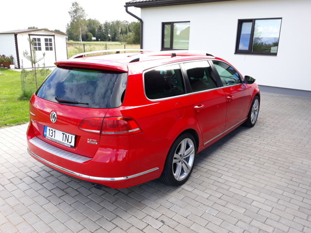

Teema lõpetuseks võib öelda, et kindlustuselt sain uued veljed, aga 19" kartsin võtta. Arvasin, et jääb liiga jäik. Võtsin 18". Aga isegi 18" on passatile Tallina auklikel tänavatel palju. Päris korralikult põrutas aukudes. Soomes seevastu oli ideaalne sõita.
Välimus jäi selline:
