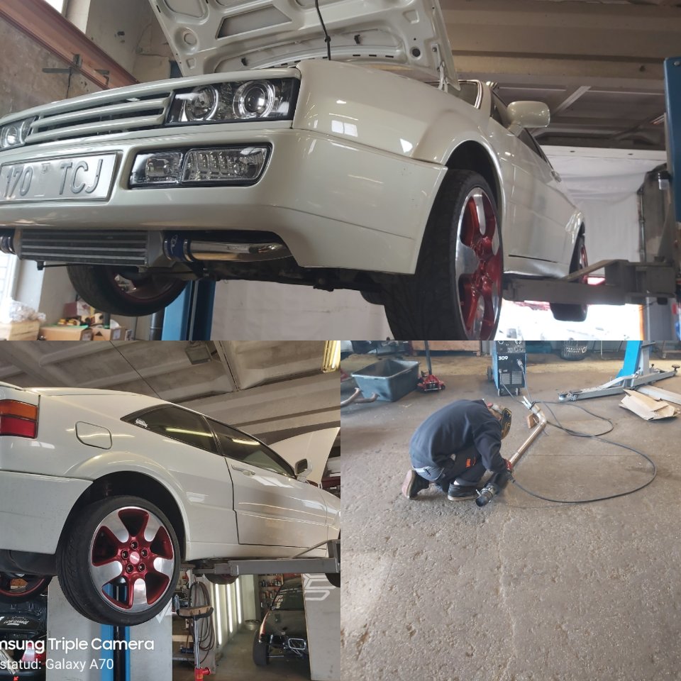

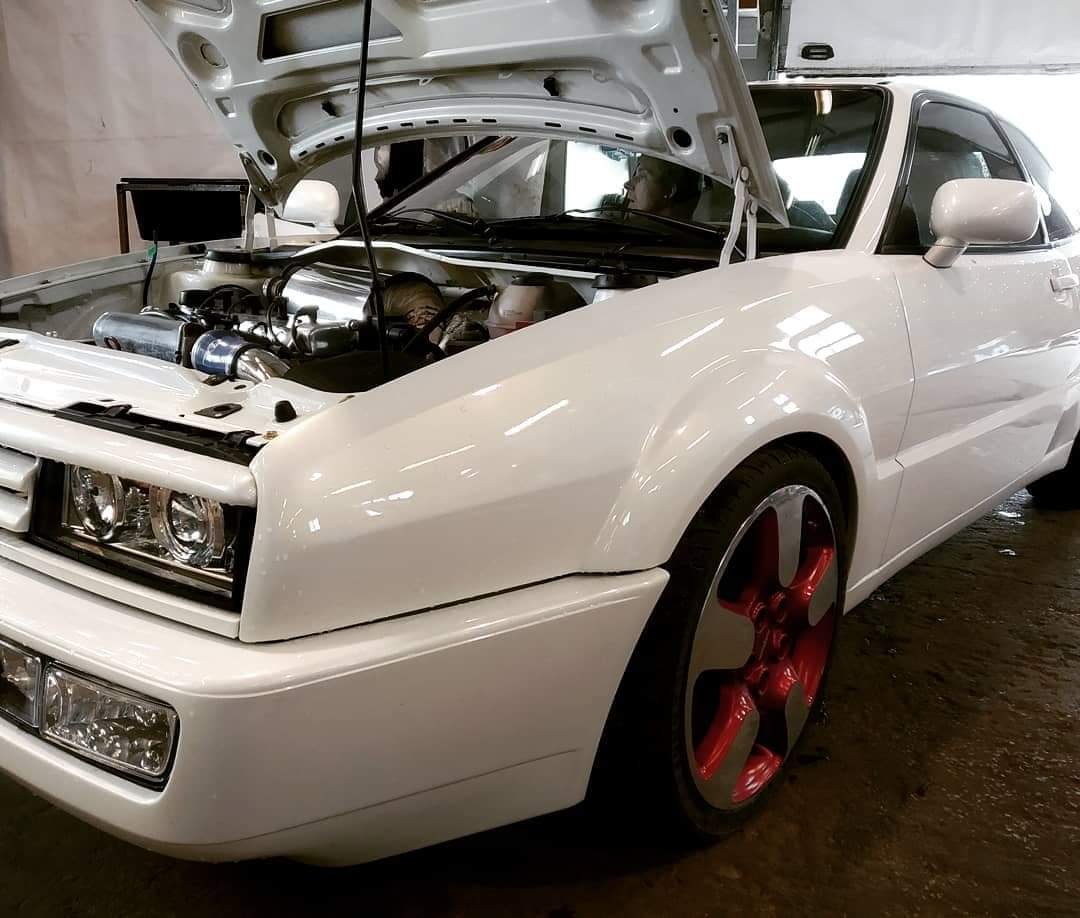

Minuni on jõudnud ka üks corrado. Leidsin foorumi avarustes ka infot sellekohta mis tehtud on....ja hakkan vaikselt lisama mis ma ise teen siis. Vahepeal oli auto pikalt garaazis seisnud. Hiired olid käinud ka voolikuid ja juhtmeid närimas. Raketibaas likvideeris hiirte kahju. Proovisõitu tehes selgus ka et kollektor lekib kuskilt ja hea oleks aju ka kaasaegsema vastu vahetada et seade paremaks saada.Järgmine nädal kisun kollektori maha ja otsin lekke üles. Sai üv jaoks katt ka ostetud, mis käib aastas korra seal all. Tõenäoliselt näeb autot alles järgmisel hooajal sõitmas.

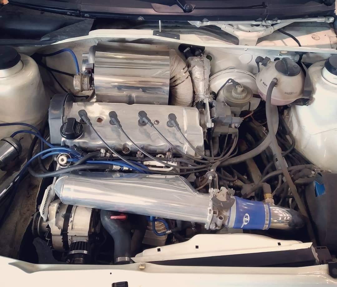

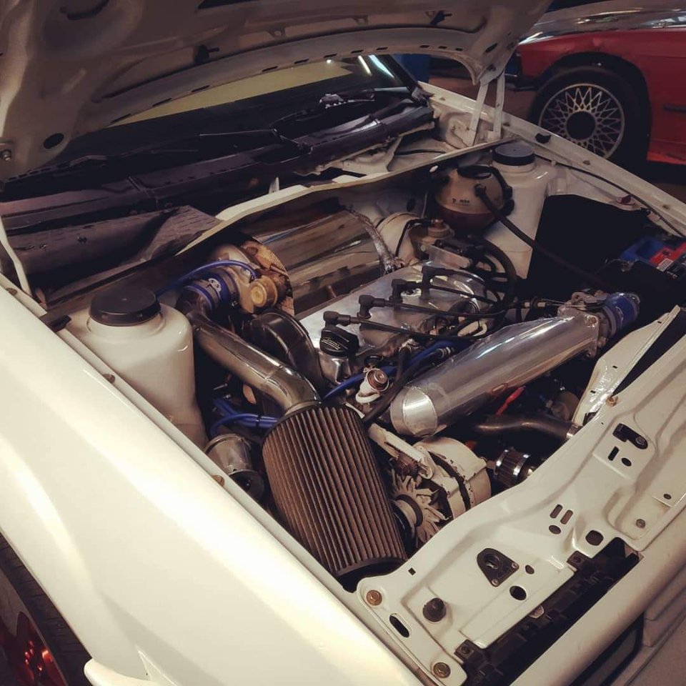

Mootoriruumis:
* 9A 2.0 Dohc 16v kaas
* G60 PG mootoriplokk
* Walbro GS342 kütusepump( 255l/h).
* Audi S2 kepsud ja kolvid
* TDO5HR 16G6-9.8T turbo (evo 8 ) sisemise WG-ga
* Mootoris uued kuluosad (Kolbenscmidt)
* Mootoriplokk hoonitud ning silindrid üle mõõdetud
* Uued kepsu-ja kaanepoldid, samuti nukkvõlli raamide poldid.
* MegaSquirt'n'Spark V3.0
* MegaSquirt juhtmestik
* Innovate Motorsports LC-1 WideBand + XD 16 näidik
* Custom sisselaskekollektor(voolavused mõõdetud)
* Custom väljalaskekollektor(teibitud)
* Custom36-1 Trigger wheel
* Audi AEB mootori pihustilatt
* Bosch MotorSport 2x2 coilpack
* GM IAT sensor
* 550cc Subaru pihustid
* Intercooler (550x230x65 kärjega)
* 2,5" Sisselasketorustik
* 3" RV Downpipe+ 2,5"väljalasketorustik
* HKS SSQV BOV
* Pidurimeistri katetega originaal siduriketas
