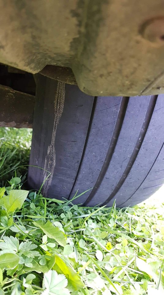

Tere. Avastasin täna et autol rehvid säänsed. Päris hull. Hea et lõhkend pole. Keskelt muster väga hea. Mõlemad rehvid seest kulunud traatideni. Et küsiks mis seda põvjustada võib ja mis ravi autol on. Autoks b6 passat.

Sild paigast. Uued rehvid alla ja sillastendi(kui muu sillaosad korras).

Mis velg all on? Seal 18” ja suuremaid kasutades tapab silda- peaks aastas korra kindlasti veermiku reguleerima. Hetkel ongi küsimus kuna viimati miskit tehtud ja kas kõik vajalik liigub et saaks reguleerida.

Homme kummiboxi. Räägiti et puksid vast kulunud ja ära vahetada. Siis sillastendi. Sillastendi pole minu ajal tehtud mis üle 4 aasta. Rehvid 16 tolli

Kristen300 kirjutas: ↑25 Aug 2019, 21:08 Homme kummiboxi. Räägiti et puksid vast kulunud ja ära vahetada. Siis sillastendi. Sillastendi pole minu ajal tehtud mis üle 4 aasta. Rehvid 16 tolli
Hea kui nii lihtsalt pääsed , Mul sama teema ,käisin sillastendis ja kõik kinni roostetanud ja midagi reguleerida ei saa . Ühesõnaga terve tagasilla jupid ostetud ja kõik läheb uus alla . Siis uuesti sillad paika ja ka uued rehvid.

Mul sama keiss. Eile ülevaatusel selgus, et tagumised õõtsapuksid väsinud ja juba närinud veits rehve.

Mul endal terve kastitäis juppe taha silda ootamas, kõikse suuremate õõtsade puksidega lähen loomkatsetele poly puksidega. Kas midagi muudab, ei tea, aga vähemalt on proovitud.

Sain teada miks rehvi nii sõi. Kevadel lasin esinduses vahetada 2 taga vedrut. Aga esindus ei teind sillaregulli. Ja sealt see suur kulumine algas. Talverehvid on kõik väga ilusad.
