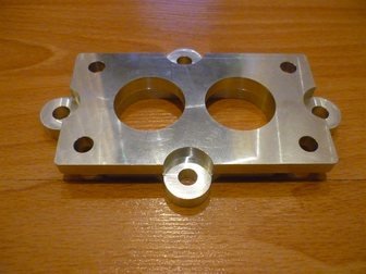

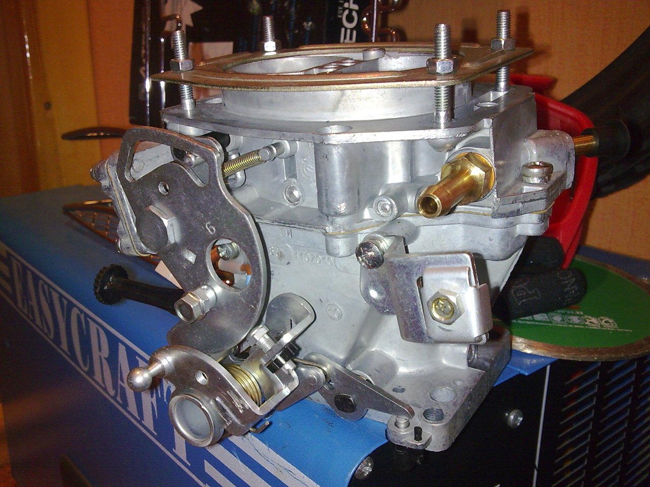

Mõistliku karpa paigaldamiseks on igaljuhul vaja vahetükk valmistada, ise vuran juba aastaid ringi golfiga ,millel 2 lõõriline solex peal ja väga hästi sõidab. Küljes on vaid 1 juhe ja 1 vaakumvoolik, mõlemad lõõrid on 26mm ja avanevad mehaaniliselt,ning "toores" on trossiga, karbussiks on sport solex21083 mille soetasin uuena ja maksis 130 euri, vahetüki viilisin ise.
