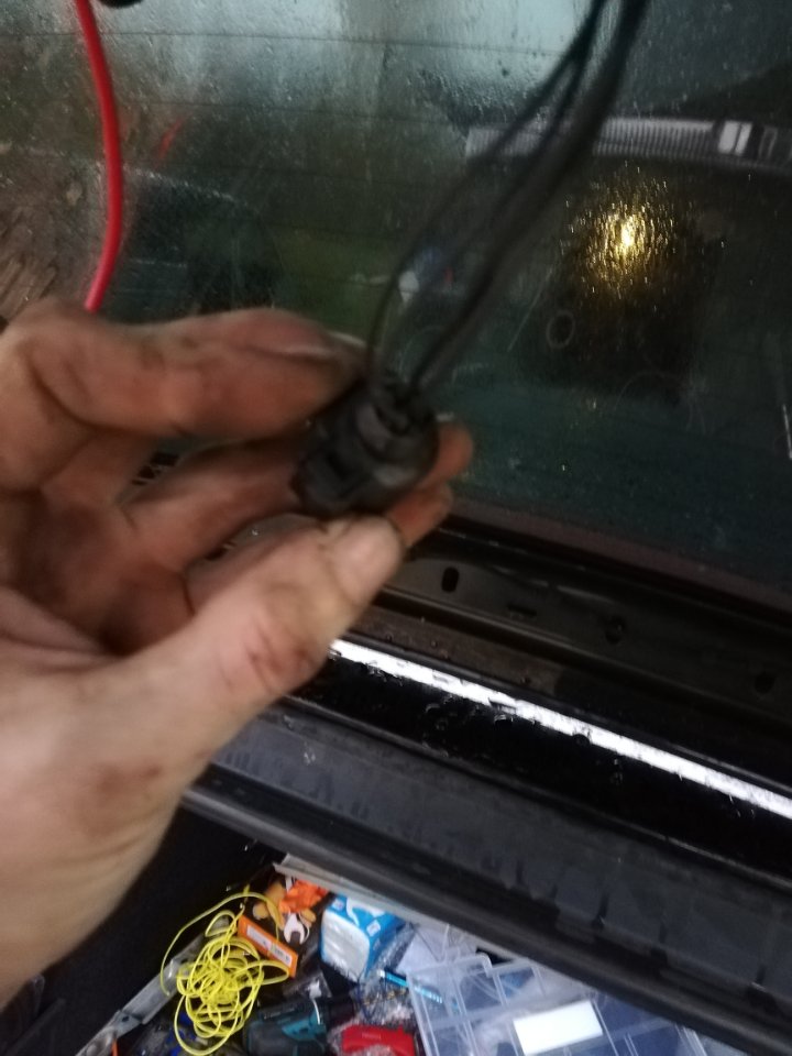

Passat b6 numbrituled millised juhtmed
Tegu siis 4 pin pistikuga. kõik juhtmed ühte värvi aga 2 peenemat ja 2 jämedamat. Mis juhe mille jaoks on?

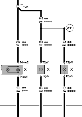

Kas peenem juhe mitte hall-pruun pole? Vaata lk21 https://passatworld.ru/othr/bz/b6ds/b6_wd_eng.zip
Postitusi: 8026
Skype: magnake
Asukoht: Võru-TARTU
Tänanud: 43 korda
Tänatud: 198 korda
Nr tuli vana.PNG (16.55 KiB) Vaadatud 4349 korda
Viimati muutis R36, 19 Okt 2019, 01:37, muudetud 1 kord kokku.

pin 2 tuleb keskelektist vool lambile, pin 1 on siis lambi mass pool
pin 4 tuleb comfort plokist ja luugi nuppu ning pin 3 luugi nupu massi

Sain asja ilusti timima ainult,et ma võtsin tuledele uue massi luugi enda küljest, kuna kui tuledele massi pistikust võtsin siis ei hakkanud ikka tööle.
Väike muudatus aga asi korras ja tänud kaasamõtlejatele.
