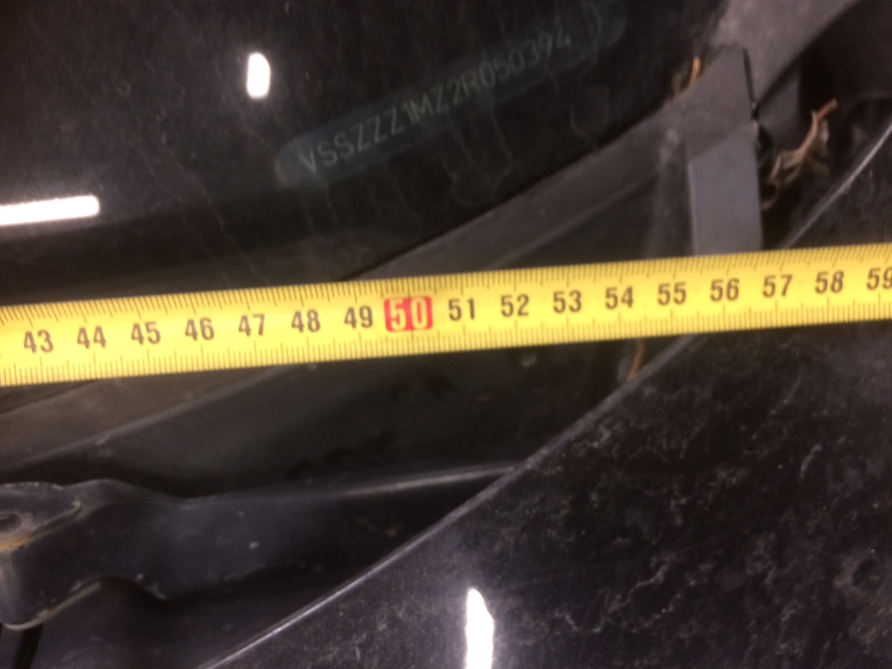

1) Juhipoolne kojamees jätab liiga suure ala esiklaasist puhastamata (klaasilt mõõtes ca 15cm kõige kõrgem osa), kui pikad peavad originaalis olema kojamehe kang ja kojamees? Kojamees on praegu 50cm ja see ulatub üles klaasi ääreni välja. Kahtlustan, et mõni eelmine omanik on paigaldanud vale kangi.
Kui kojamees katuse ääreni ulatub ja otsast 15 cm puhastamata jätab siis ma pilluks kajakaid nende luudadega ennem kui vart kahtlustama hakkaks. Kuigi võib ka vabalt varre vedru ikaldus olla, vedru lihtsalt ei tõmba klaasi ligi.
Muidu peaks olema 48 ja 53 kojameeste pikkuseks.

Kojamees töötab nii nagu peab ehk puhastab otsast otsani, vars on liiga pikk.
1 idee on osta sarnane raamita Alca kojamees 58cm pikkune ning lõigata ülemisest otsast 4cm maha, nii võidaks alumises otsas 4cm, aga ka siis jääb puhastamata ala liiga suur.

Sama mure Boraga. Vahetasin isegi varre välja (vanal oli vedru väsinud), mille võtsin teise Bora pealt, aga ikka nurgast ei pühi. Sinna oleks vaja keskosast ühele poole pikemat kojameest, siis pühiks nurgast rohkem.

Vaata kojamehe hoovastik tervikuna üle. Minul oli see omal kunagi probleemiks
Postitusi: 5831
2001 VW Bora erinevad küsimused
Tee juhipoolsest kangist võllile kinnituse juurest parem pilt, olemas oleval pildil tundub see kuidagi kahtlase kujuga olevat. Äkki ongi miski suvaline topitud.
Või mõõdad kangi pikkuse ära ja äkki mõni Bora/Golf4 omanik viitsib ka mõõta, saab selguse majja.
Viimati muutis jussike, 28 Dets 2019, 18:47, muudetud 2 korda kokku.
Võime millalgi võrrelda minu borad ja golf4-dega. Olemas nii vana kui ka uue varrega. Vaja saab varuosamasinalt võtta ka.

Mõõtsin kojameeste varte pikkused - juhipoolne on 60cm ja kaassõitjapoolne 67,5cm.

Keegi võiks nüüd ära mõõta oma Bora juhipoolse kojamehe varre pikkuse, kel see normaalselt töötab.

Mul on varre pikkus ca 54 cm

54cm tundub loogiline, sellega toimetaks 53cm pikkune hari nii nagu peab.

Tõnu murega tegeldes mõõtsin eile ära 4-l autol varred. 2x Golf4 ja 2xBora. 3-l neist on nn vanatüüpi U kujuline kinnitus ja kõigil oli umbes 60cm pikkus (või 57-58 kui poldi tsentrist mõõta). 1-le Borale on mul pandud uuemalt 2005a Golf 4 CNG universaalilt nn uuem kinnitus, kus pulk läheb kojamehe nn puhasti/kummiosa kinnitusest läbi ja 90 kraadi keerates lukustab end vahele ära. Sellel oli tõesti 54cm. @tito sul see uuem tüüp? Või ongi Leonil teise mõõduga?
dellu kirjutas: ↑10 Jaan 2020, 08:53 Tõnu murega tegeldes mõõtsin eile ära 4-l autol varred. 2x Golf4 ja 2xBora. 3-l neist on nn vanatüüpi U kujuline kinnitus ja kõigil oli umbes 60cm pikkus (või 57-58 kui poldi tsentrist mõõta). 1-le Borale on mul pandud uuemalt 2005a Golf 4 CNG universaalilt nn uuem kinnitus, kus pulk läheb kojamehe nn puhasti/kummiosa kinnitusest läbi ja 90 kraadi keerates lukustab end vahele ära. Sellel oli tõesti 54cm. @tito sul see uuem tüüp? Või ongi Leonil teise mõõduga?
Mul ka vars vana tüübi oma ja otsast u kinnitusega, mõõtsin, tegin pilti ja kindlasti oli veel millega samal ajal tegelesin :)
Ps ma kapotti ei viitsind lahti teha kuna olin puhaste riietega :)
Googeldasin: koodid tunduvad erinevad VW l on 1J1 algusega ja annab pikkuseks 595mm Seatil 1M1 pikkus teadmata

Mul audil 8L jätab ka sama suure pühkimata nurga sinna, kõik on originaal.

Kojamehe osas tundub parim lahendus olema see 58cm Alca variant, mis vaja ülevalt natuke lühemaks lõigata.
